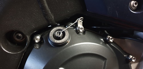

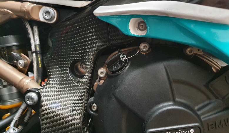

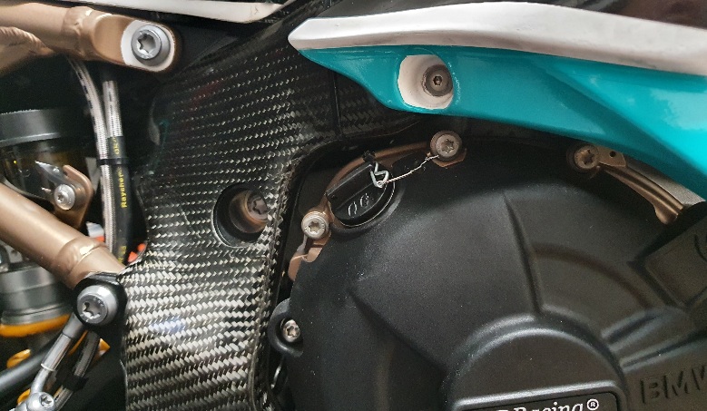

Gibts ein Bild von solch einer Sicherung mit Draht eines Öleinfülldeckels?!
FRIBIKER
Beiträge: 90
Registriert: 21.01.2015, 21:09
Motorrad: S1000 RR
Re: Deckel Gelöst oder doch Motor kaputt
Beitragvon Kajo » 09.06.2020, 16:33
FRIBIKER hat geschrieben:Gibts ein Bild von solch einer Sicherung mit Draht eines Öleinfülldeckels?! Gesendet von iPhone mit Tapatalk
Hier: https://www.amazon.de/QLOUNI-Plombenzan ... s9dHJ1ZQ==
Gibt es auch mit Kunststoffplomben.
Beitragvon krulli#10 » 09.06.2020, 19:17
krulli#10
Beiträge: 698
Motorrad: S1000RR K46+K67
Beitragvon Bremspunkt » 09.06.2020, 19:35
Das ganze gibt es auch fertig zu kaufen.
Eine Drillzange mit Draht gibt es für Schmales in der Bucht.
