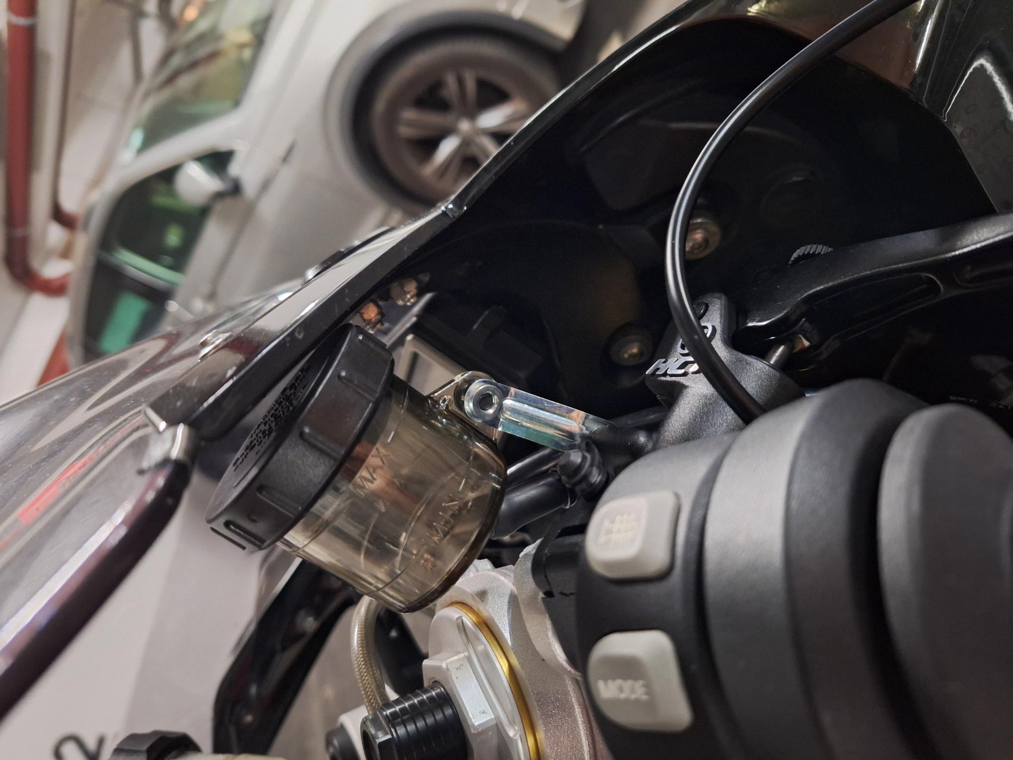

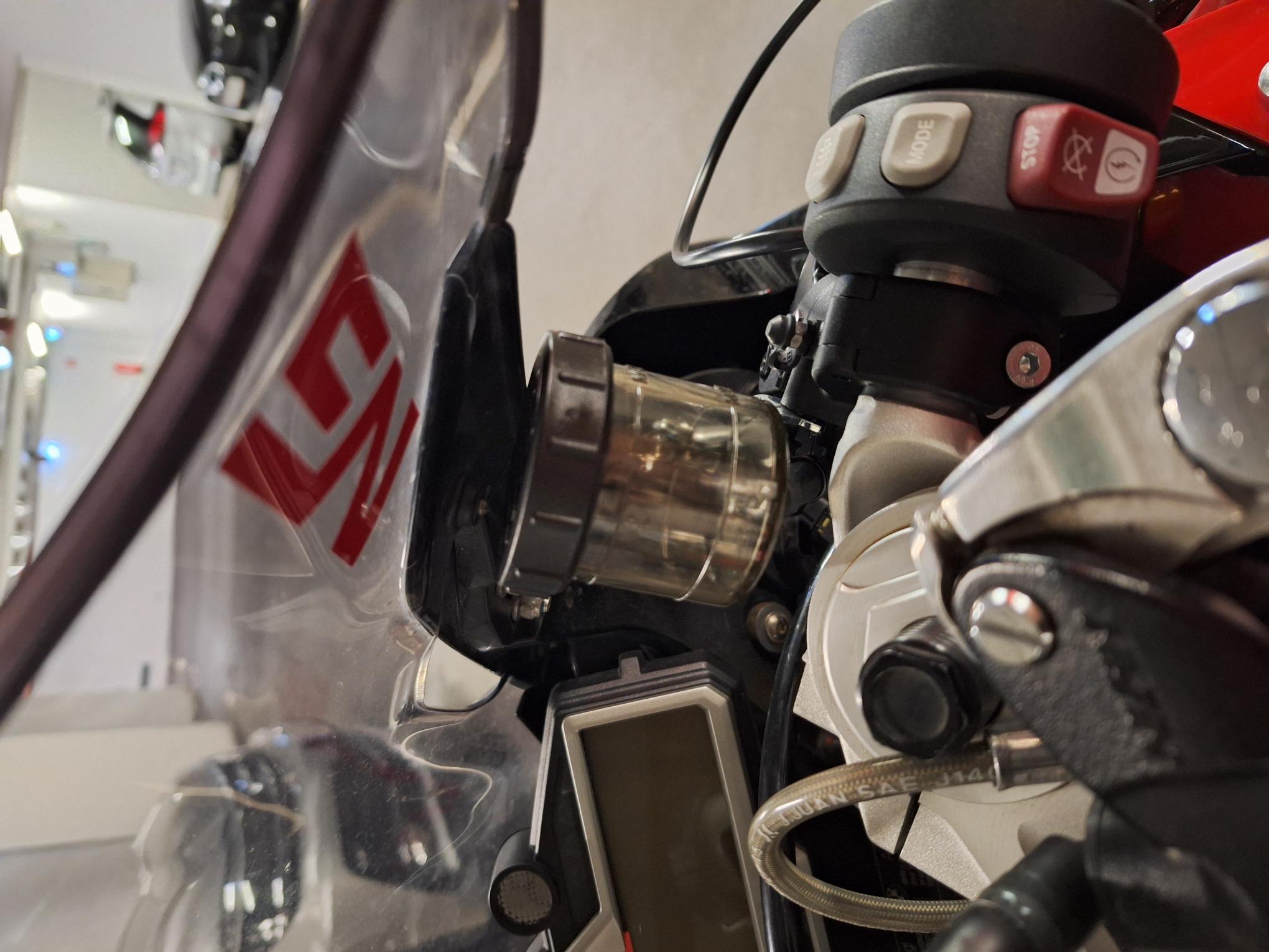

Beitragvon BengaRR » 04.09.2025, 12:05
Habe mir jetzt eine HC1 Magura bestellt bei Kettenmax, sollte genau für mein Model passen => https://www.kettenmax.de/magura-hc1-bremszylinder-passend-fuer-bmw-s-1000-rr-k10/2r10r-bj.2015-bis-heute-mit-abe-44413.html
Aber leider ist das nicht so:
Der Bremsflüssigkeitsbehälter lässt sich nicht korrekt montieren – er stößt an die Verkleidung an (siehe angehängte Bilder).
Kennt ihr das Problem, laut Magura und Kettenmax habe nur ich das Problem.....
Habe ich was falsch gemacht?

Beitragvon BengaRR » 24.09.2025, 08:10
Kurzes Update:
Ich habe die Magura verbaut und den originalen Bremsbehälter beibehalten. Musste lediglich einen Bremsschlauch mit 6,4 mm Innendurchmesser besorgen – der passt sowohl auf die Pumpe als auch auf den originalen Behälter.
Magura tut so, als wäre ihnen das Problem mit dem Bremsbehälter nicht bekannt, obwohl in diversen Foren andere Nutzer genau dasselbe Problem schildern. Finde ich ehrlich gesagt schwach von ihnen!
War danach in Brünn auf der Rennstrecke unterwegs – der Druckpunkt blieb ziemlich konstant und die Bremse wurde nicht mehr weich.
Zusatzinfo: Ich habe auch das ABS-System entlüftet (mit Hilfe der Motoscan-App), einfach für mein eigenes Gewissen. Ich glaube zwar nicht, dass es viel gebracht hat, aber sicher ist sicher.
