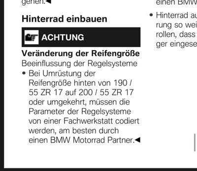

Ich habe mir für meinen nächsten Satz einen 200er Hinterreifen zugelegt.
Das Thema wurde schon mehrfach diskutiert jedoch teilen sich immer die Meinungen, deshalb bitte nur aus eigener Erfahrung zu berichten.
Ist eine Anpassung der Parameter der DTC usw notwendig oder liegen die Reifenmaße in der Toleranz und die von BMW genannten Anpassungen der Parameter sind zu vernachlässigen?
Gefahren wird nur Straße.
Danke euch.

Also für mich steht da schwarz auf weiß was zutun ist. Ich selber habe es noch nicht gemacht, aber würde ich auf jeden fallen codieren lassen bzw. anpassen lassen, wenn Du es selber nicht kannst.

Wenn ich mich nicht irre, muss lediglich nur der Reifenradius umcodiert werden.
Daraufhin passt sich der Schlupf dann an.
Oder muss zusätzlich noch was angepasst werden?
Habe die Motoscan App und somit sollte das kein Problem sein.
Wie wird der Radius gemessen? Kalt? Warm? Belastet? Unbelastet?

Zum Verständnis - regelt die DTC früher oder später bei größerem Hinterreifen?
Umgerüstet wird/wurde von 190/55 auf 200/55.

Habe aktuell Gussfelgen mit nem 190/55 drauf. Die RR wurde auch so ausgeliefert.
Habe mir nun Schmiedefelgen gekauft und auf diese einen 200/55 aufgezogen.
Angefragt beim :D für die Codierung auf 200er - 160€

Bei meiner ehemaligen K67 mit Carbonfelgen hat man die Umrüstung von 200 auf 190 schon gespürt das die Traktionskontrolle früher eingriff. Die Umstellung der Software beim Händler von 200 auf 190 hat im Rahmen der Inspektion nicht viel gekostet. Danach war der Unterschied in der Regelung nicht mehr zu spüren. Dazumal gab es den Power5 nur in 190 und ich hatte noch zwei Sätze.
