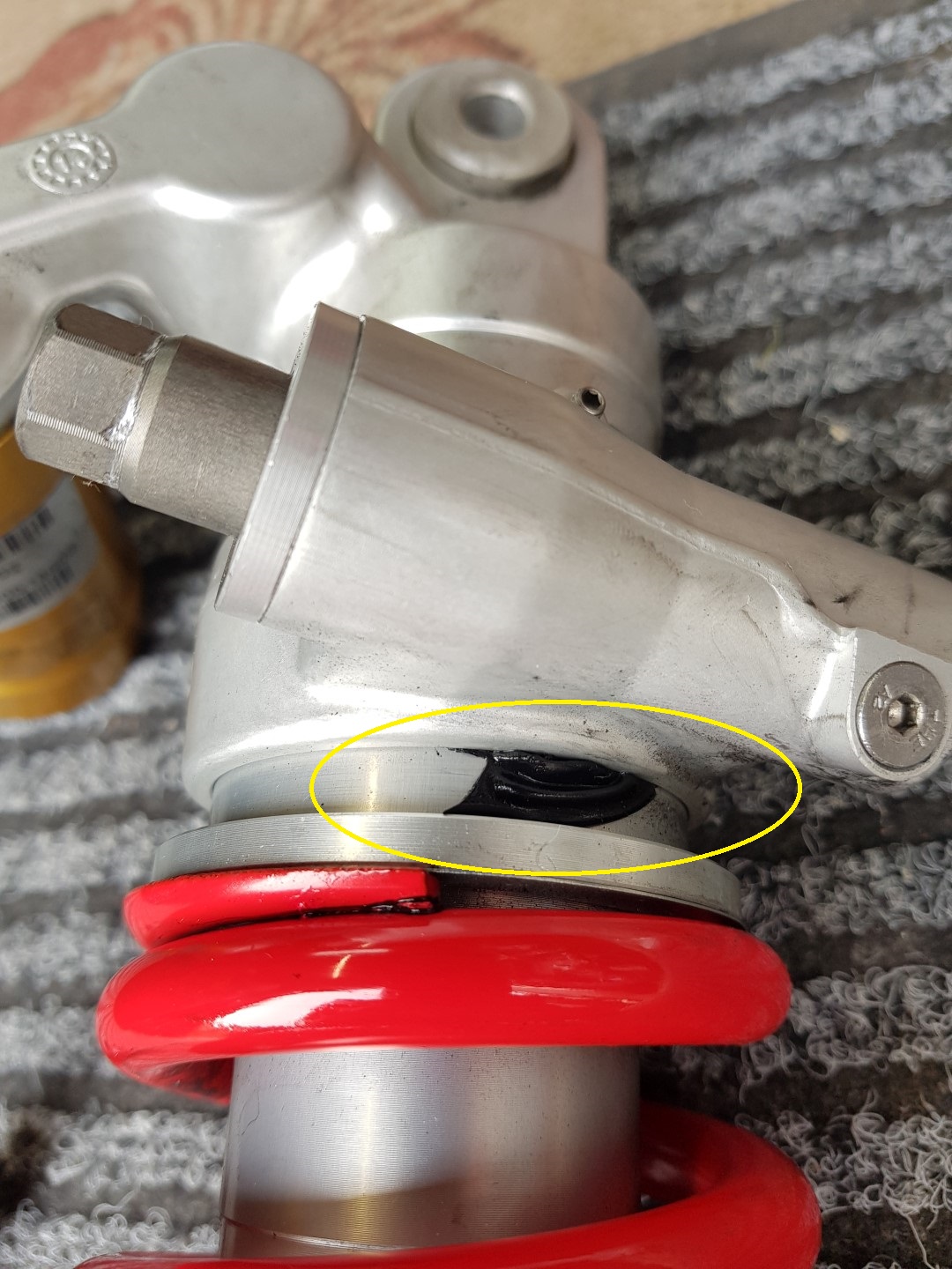

Hallo habe ein Problem an meiner S1000rr Bj 2015 mit DDC.
Wollte heute die Federvorspannung am Federbein einstellen. Hab sachte und Vorsicht die Einstellschraube gedreht dabei war ein Klick Geräusch zu vernehmen. Die Einstellschraube lässt sich ganz leicht drehen aber es passiert nichts an der Vorspannung also kann nicht eingestellt werden. Zusätzlich tritt Öl am Federbein aus, aber nur wenn man die Vorspannung erhöht also härter dreht. Und die Dichtung am Federbein steht raus.
Hätte diesen Fehler schon mal jemand? Motorrad hat 5.000km drauf

das sollte ohne Probleme durch BMW auf Garantie erneuert werden!
Ist schon paar mal vorgenommen!

Ja, sollte auf Garantie gewechselt werden, ist im Eimer.

Garantie ist leider schon abgelaufen wurde vom Vorbesitzer nicht verlängert.
Hoffe es geht auf Kulanz

Welchen Wert hast du denn ermittelt bevor du verstellen wolltest?
Wieviel mm war der Federweg ?

Wie nach Anleitung im Handbuch gemessen 17mm
Wollte die Federvorspannung erhöhen Serie war bei mir die Vorspannung komplett offen.

Habe mir nun ein Federbein geholt mit 1.000km Laufleistung für 100€
Garantie ist bei meiner leider nicht verlängert worden und gerade ausgelaufen. Kulanzantrag bei BMW könnte gemacht werden müsste aber bestimmt was beisteuern. Neues Federbein kostet laut Händler 1.600€ + 1 h Einbau.

Adei21 hat geschrieben:Hallo habe ein Problem an meiner S1000rr Bj 2015 mit DDC.
Scheint kein Einzelfall zu sein Garantieantrag (Anschlußgarantie) wird gestellt Laufleistung 4000km, halte euch auf den laufenden.
Mal schauen was rauskommt habe zum Glück eins auf Lager,
hatte den Braten schon gerochen das irgendwann das Federbein die Hufe macht :D .
