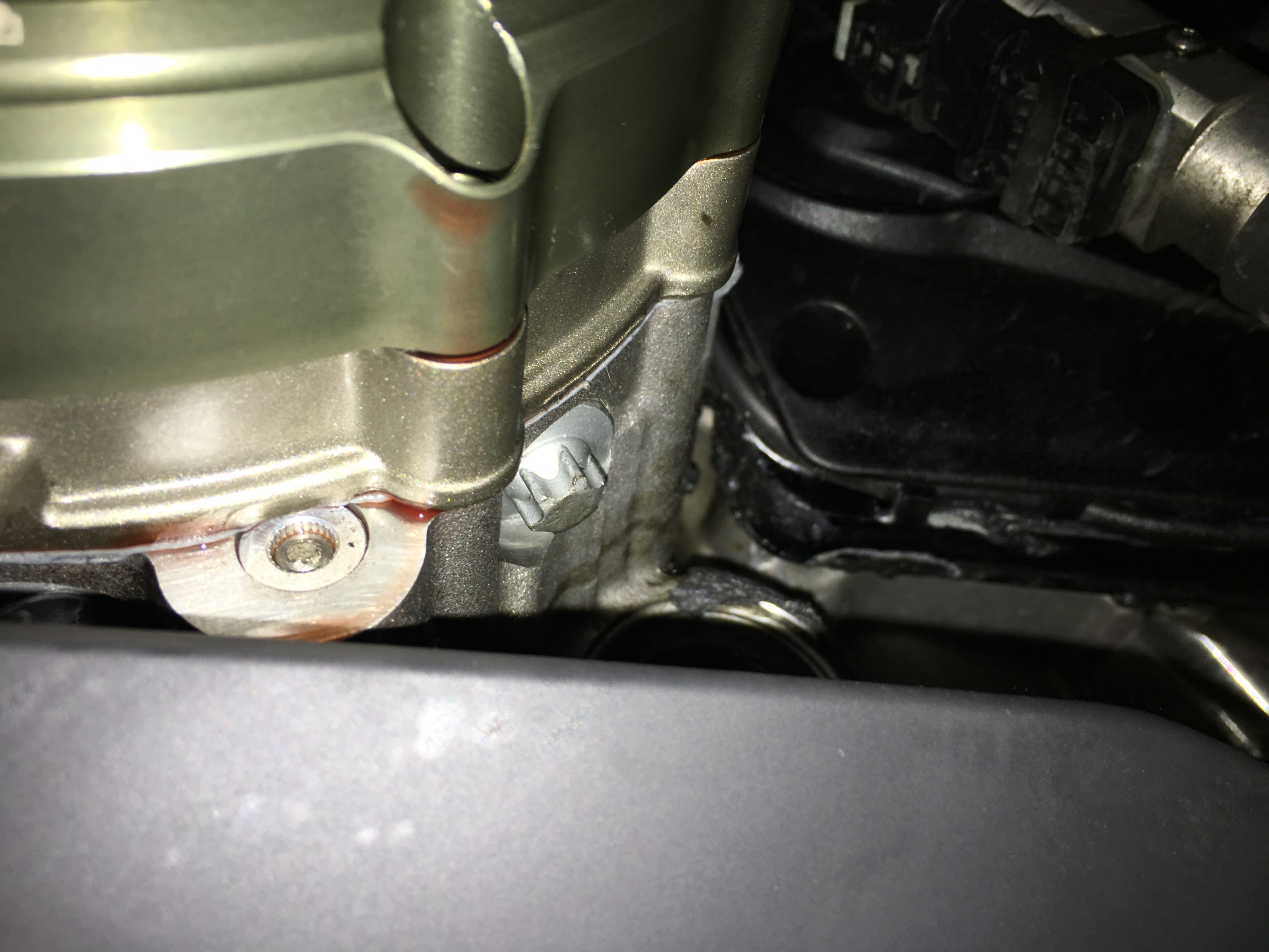

Hallo Zusammen,
ich hatte am Wochenende einen kleinen Umfaller direkt aus dem Stand nach einer Vollbremsung heraus.... der Maschine ist zum Glück nichts passiert außer kleinere Kratzer an der Raste, am Kupplungshebel, an den Stutzpads und an meinem Ego :lol:
Heute wollte ich ne Runde drehen und hab bemerkt das sich unterhalb des Motordeckels eine kleine Öllache gebildet hat. Ich weiß,Ferndignosen sind nichts aber hatte das schon mal jemand? Ich könnte nicht genau erkennen wo das Öl ausgelaufen ist, scheint aber direkt unterhalb des Deckels raus zu laufen... Kann es sein dass das HP Sturzpad da irgendwas geschrottet hat?

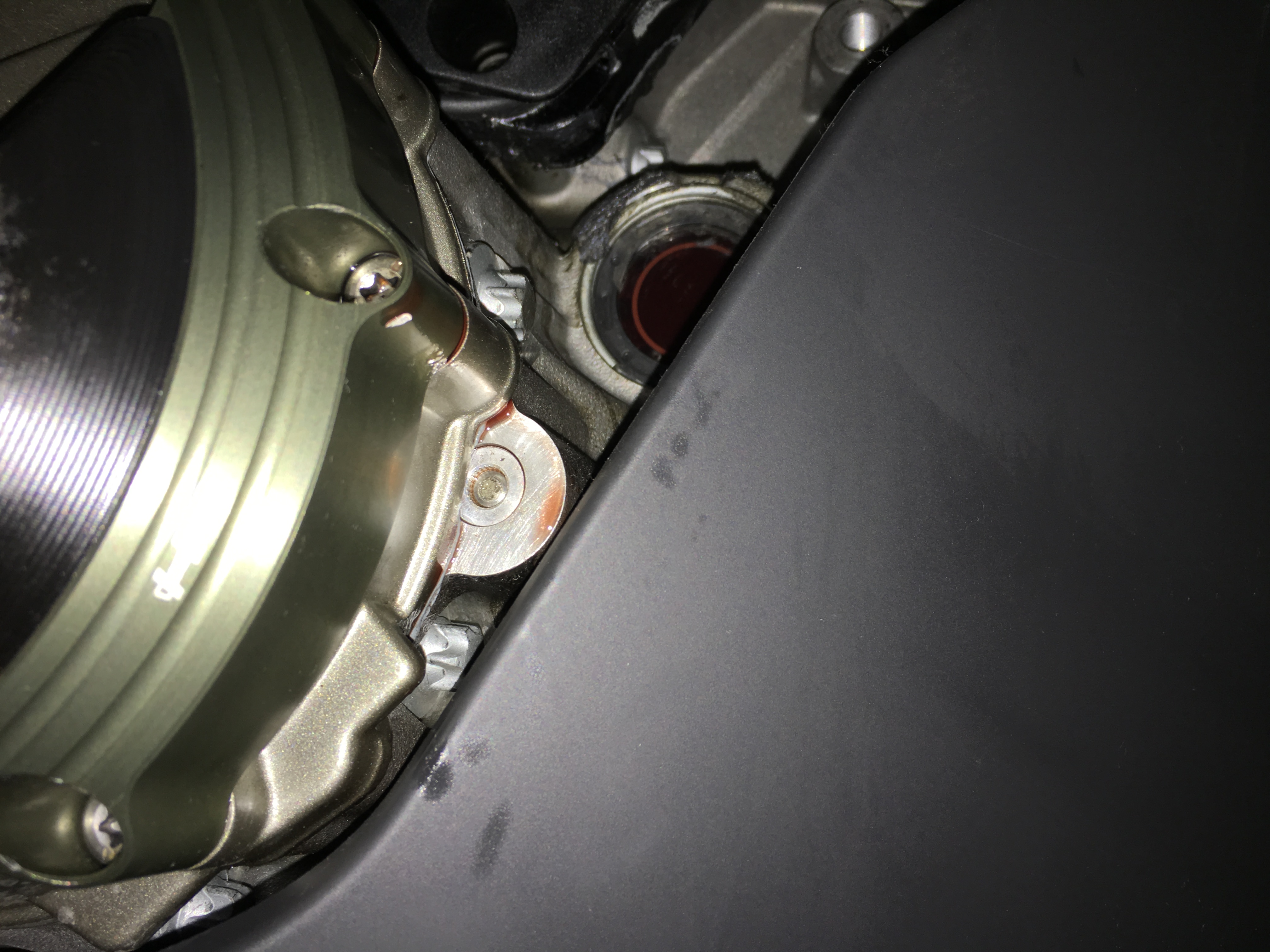

Beitragvon Cramhn » 07.04.2016, 22:35
Ich hab gerade mal ein Bild gemacht. Vermute das es von hier kommt.

Beitragvon s1000rr69 » 08.04.2016, 00:14
Wirst wohl nicht drum rum kommen den Schutz und Limadeckel abzunehmen und nachzuschauen ob er ein riss oder ob er verzogen ist.
Alternativ würde ich erstmal kontrollieren ob alle Schrauben fest sind. Falls eine lose ist würde ich die ersetzen und mal schauen ob es dann dicht ist. Da ist keine Dichtung drunter es wird nur über Dichtungsmasse gedichtet.

Beitragvon Cramhn » 08.04.2016, 07:52
Besten Dank erstmal an euch beide. Ich werd heute mal einen Termin in der Werkstatt ausmachen und lass die mal drüber schauen. Ich hoffe der Schade hält sich in grenzen...

Beitragvon Cramhn » 12.04.2016, 07:28
Konnte die RR gestern wieder abholen. Laut der Werkstatt war der Deckel, durch den Aufprall, etwas verrutscht und konnte mit Dichtmasse wieder dicht gemacht werden. Heute morgen war zum Glück kein Öl mehr auf dem Boden ThumbUP
