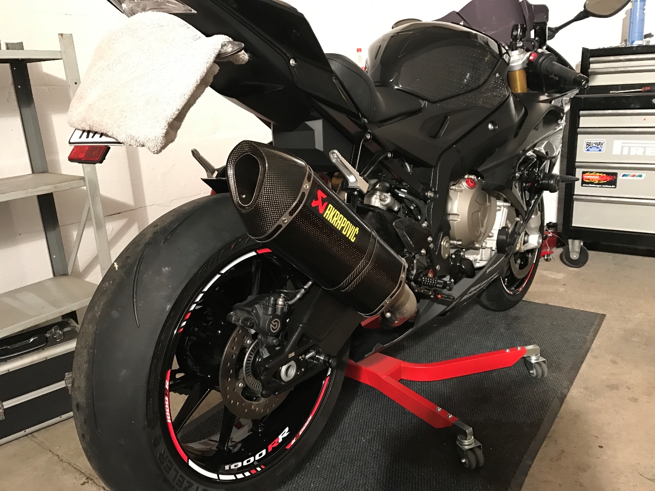

Beitragvon Norderstedter » 06.02.2017, 14:43
Akrapovic Komplett Anlage von 2010 - 2014 am Modell ab 2015. Hülsen sind vom Dreher in 30 Minuten angepasst. Zumindest eine E-Nr. auf dem Topf im Gegensatz zur Akra Komplett Anlage für die Modelle 2015+2016. Optisch gefällt dieser mir besser als die "Neuen". Es fehlt noch der Akrapovic Carbon Auspuffhalter
Lediglich das man bei der HP Rasten Anlage für den Preis nicht mal den Auspuffhalter abbauen kann ist schwach
