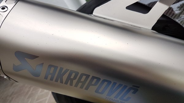

N'Abend! Ich habe keine Ahnung was das für Flecken sind und wo die herkommen, bekomme sie aber nicht weg. Hat jemand eine Idee?
Ich habe es bislang mit milder Seife und S100 Totalreiniger probiert. Auch nach längerem Polieren geht es nicht weg. Es wird nicht mal blasser oder weniger. Total ärgerlich! Was tun? :-(

Probiere es mit never dull, dass funktioniert in der Regel bei sowas sehr gut.

Das ist Kettenfett oder eingebrannte Fliegenscheisse! Habe die gleichen Flecken. Mit WD40 bekommst du alles weg ThumbUP winkG

Danke für den Tipp. Ich bin bei Never Dull auf Titan jedoch etwas skeptisch... :-/

Nö: das "einfache" WD40 genügt völlig!

Ok, probiere ich mal aus! Was hat bei Dir gut funktioniert: Mikrofaser- oder Leinentuch? Habe mir mit dem S100 Totalreiniger und einem weichen Schwamm schon die Hände wund geschruppt... :-(

Ich nutze blaues Werkstattpapier winkG

Popeliges Microfasertuch oder ne alte Unterbux... [emoji23]

Mache ich seit Jahren, da passiert nichts, außer das der Pott schön wird, weder mein SC noch mein Akra haben Schäden davongetragen ;-)

Ich hab bei sowas immer Alu-Magic genommen...ja ich weiß....da steht Alu nicht Titan drauf, aber das Ergebnis spricht für sich...

Der Pott hat eine mattierte Oberfläche. Mit einer Politur wie Autosol oder ähnlichem riskierst du die Oberfläche zu beschädigen. Bei unbehandeltem Titan, z.B. beim Krümmer ist es völlig unproblematisch aber am Pott selbst würde ich auch nur WD40 benutzen. Sprüh das WD40 auf ein Zewa und leg es auf die Flecken damit das WD40 etwas einwirken kann. Spätestens dann sollte es einfach abgehen.
Wenn du das WD40 schonmal benutzt, versuche mal die Felgen damit zu reinigen. Einfacher bekommt man das Fett und den Bremsstaub nicht von der Felge. Das Zeug ist echt super.
