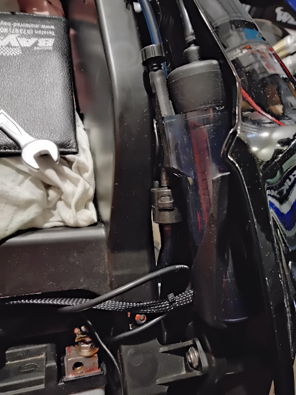

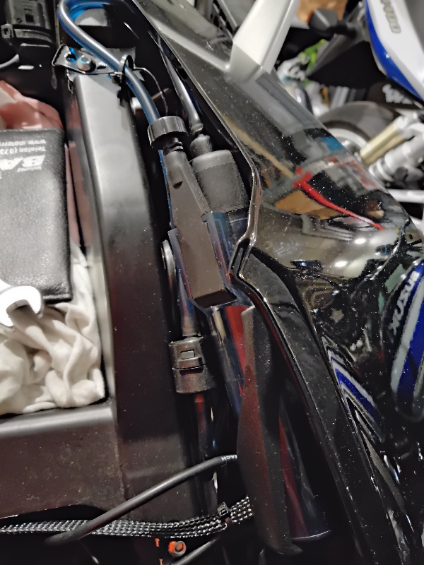

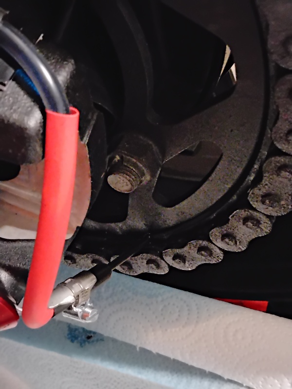

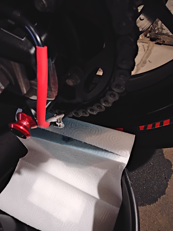

Hab über die Winterpause den Scottoiler eingebaut. Nach BA montiert, mit Öl gefüllt und entlüftet. Alles Top und bis zum Saisonstart nicht ein tropfen auf dem Boden. Jetzt nach mehrmaligen Touren sabbert das Teil sein Öl raus. Selbst wenn Spannung abgeklemmt!
Finde den Fehler... Hab gerade keine Idee mehr und die bei Louis sind auch ratlos. :ahh:
Danke für konstruktive Hilfe :clap:
VG Uwe

meiner Meinung nach , kann das dann nur an dem Rückschlagventil liegen, denn das soll das abfließen bei Stillstand ja verhindern.

OK. Danke für deine Rückmeldung. Hab ich auch schon dran gedacht... Aber wieso erst jetzt und nicht schon nach dem Entlüften? Pfeil auf Ventil zeigt zum Kettenrad?

das Regelventil soll/wird erst nach dem entlüften angeschlossen.
Wenn es vorher angeschlossen wird, dann kann es kaputt gehen.
Aber da wird wahrscheinlich der Hund begraben sein, damit meine ich das Regelventil, denn das hält ja den Ölfluss zurück

Thanks... Dann besorge ich mir Mal ein neues Regelventil ThumbUP
