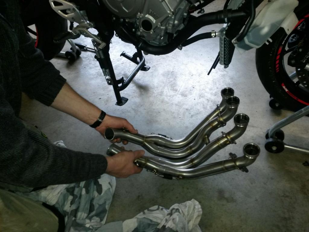

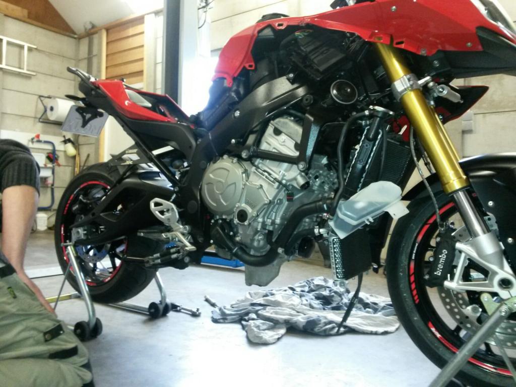

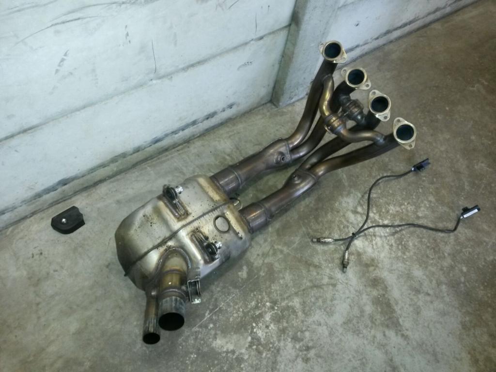

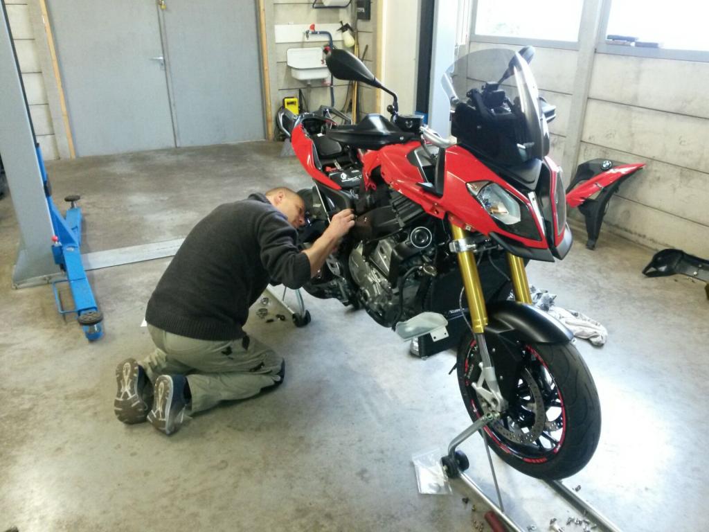

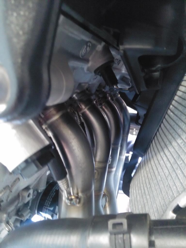

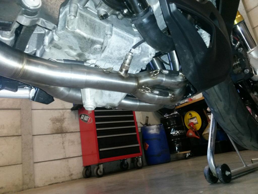

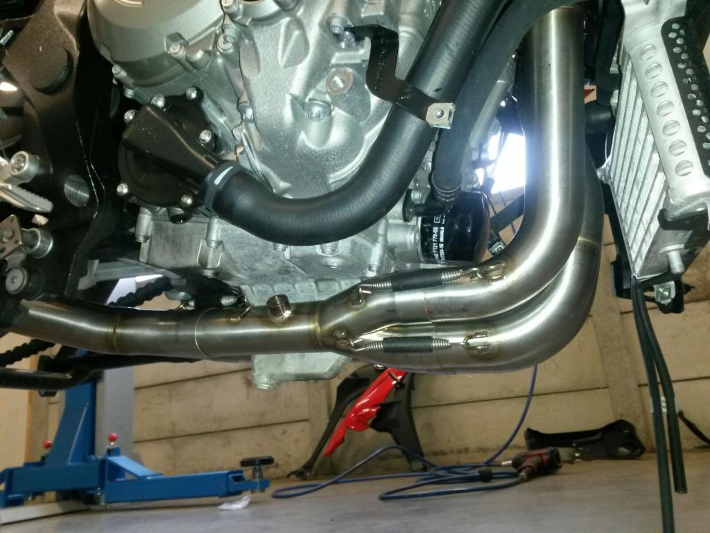

Letztes Wochenende den Katalysator entfernt.
20 minuten für das Plastik rechts zu entfernen.....links braucht man es nicht ab zu bauen.

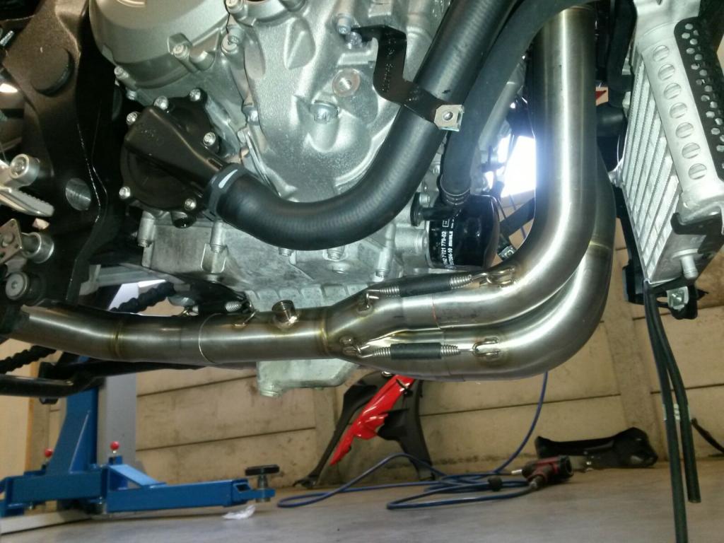

40 minuten um die Original-krümmer ab zu bauen.

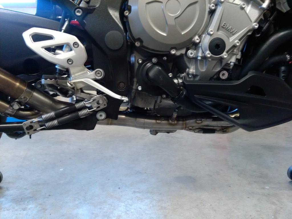

40 minuten um die Akrapovic-krümmer zu montieren.
Und wieder 20 minuten um das Plastik auf zu bauen.
Kurze Testfahrt.
Nach 500m steh ich vor eine rote Ampel.
Das Motorrad läuft wie ein Harley.....die ECU hat es schwer um das Motor laufenden zu halten.
Nach 2km die nächste rote Ampel und das Motorrad läuft schon unglaublich geschmeidig.
So schnell "lernt" also das ECU ;-)

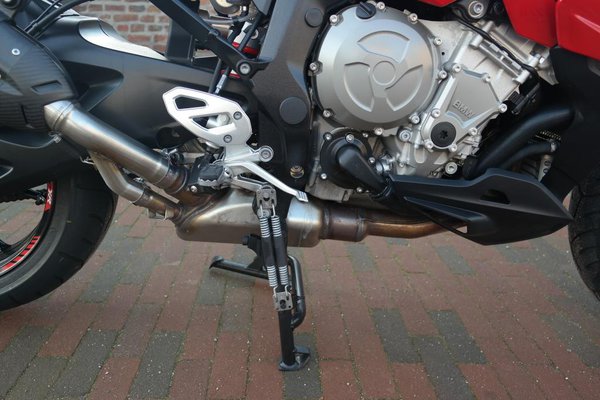

Einige Bilder:

Beitragvon Muifke » 27.04.2016, 16:39
S1000RR-Jens hat geschrieben:Was für einen Krümmer und Enddämpfer hast Du verbaut ?
Jens,
die Krümmer sind von Akrapovic (SS)
Art. Nr.: E-B10R5 (SS)
Art. Nr.: E-B10E5 (Titanium)
Der Enddämpfer ist der MIVV Suono Steel Black (highmount and lowmount)
