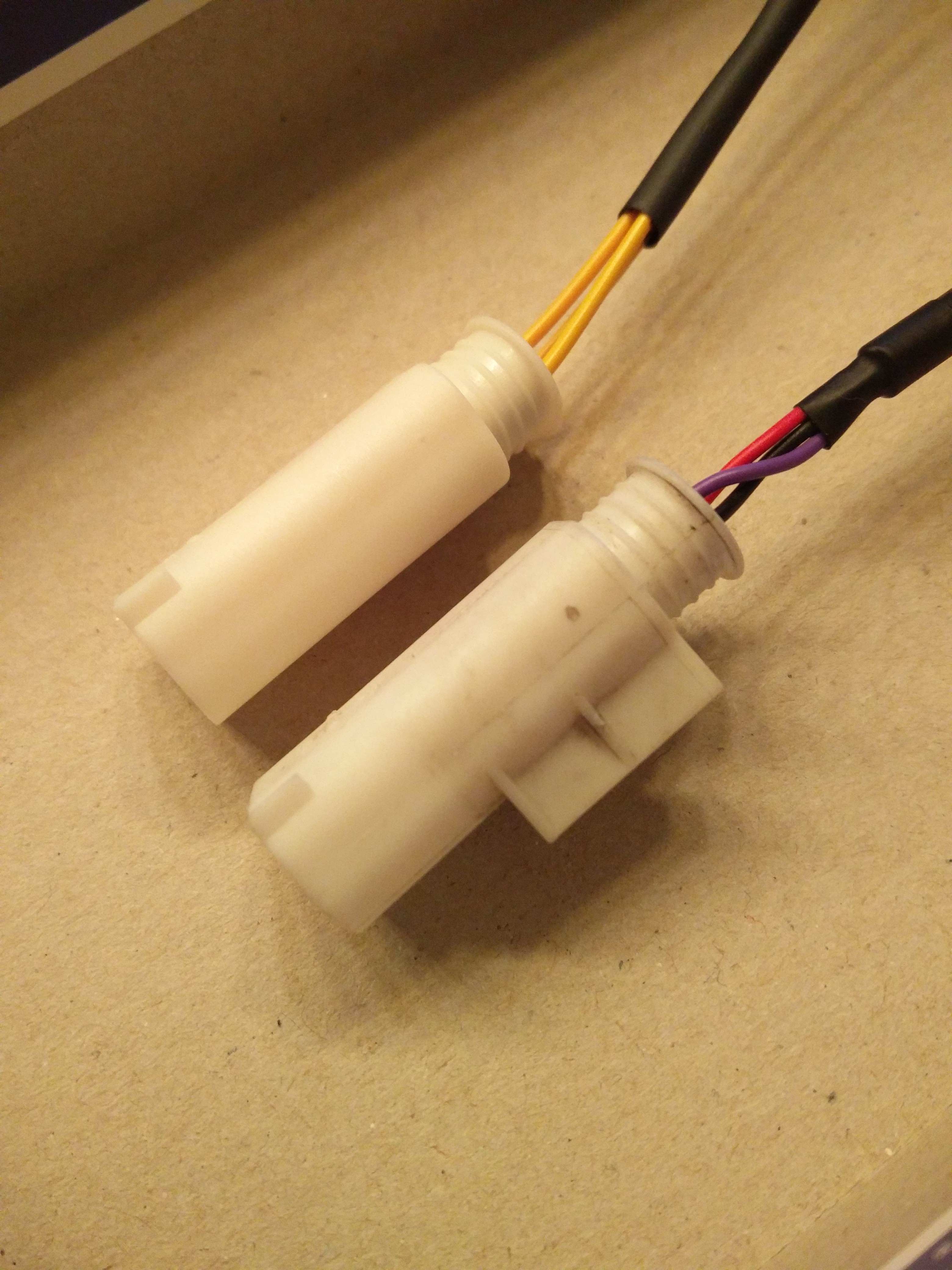

Vorbereitung Kabeladapter
-da ich bereits einen AMP Superseal an meiner Garmin Versorgung dran hatte, wollte ich diesen nicht abschneiden, sondern ein kleines Adapterstück (AMP auf Cartool) basteln

6) vorne kommt dann mein Adapter zwischen AMP Superseal und Cartool (wer das Cradle neu kauft, hat natürlich Litzen, die er direkt an einen Cartool-Stecker anlöten kann)
