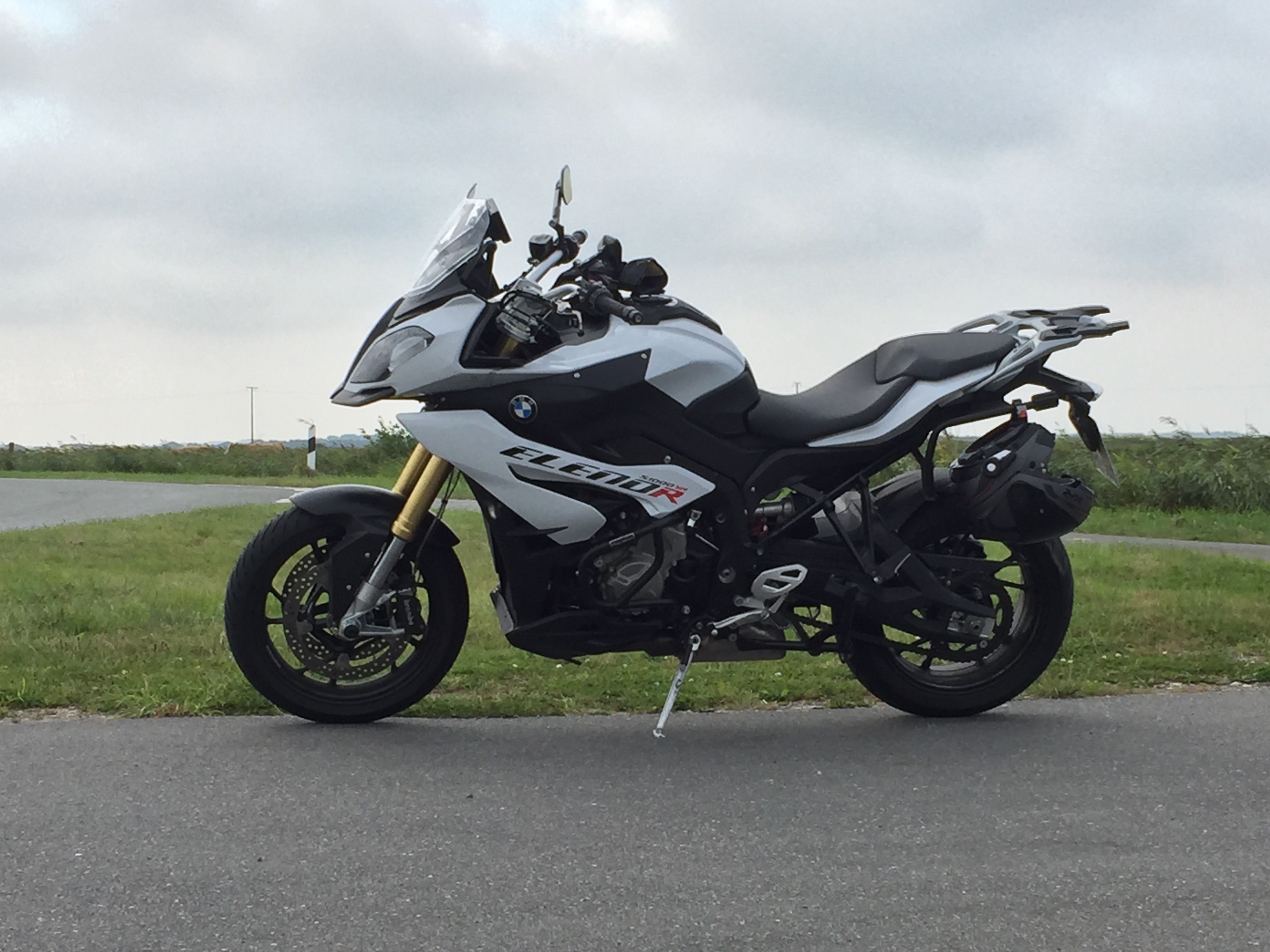

Hab eben die originale Scheibe angesägt :D
Mal schauen wie sie sich macht... das Wetter ist sehr durchwachsen und macht wenig Lust auf fahren...
Ich erhoffe mir, dass der Helm nun ganz im Wind steht.
Da funktionieren Helme eben am besten...
Abgeschnitten habe ich sie so weit, dass das Navi gerade so KEINE Fliegen abbekommen sollte :D
Ich werde berichten.

Habe die gekürzte originale Scheibe nun einige Zeit gefahren:
Die Turbulenzen sind nahezu weg!
Der Helm steht voll im Fahrtwind und wird dadurch erheblich leiser.
Außerdem schüttelt sich der Kopf nicht mehr als wenn man krank wäre...
Negativ - natürlich hat man dadurch nicht mehr so viel Windschutz.
Der Kopf muss mehr gegenhalten und die Schultern sind auch leicht im Fahrtwind.
Ich habe mittlerweile auch die Handprotektoren abgebaut, um ein bisschen "freier" zu werden...
