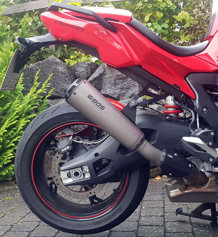

Ich hatte auf der K49 den Bodis in schwarz matt drauf, fand diesen schick und der klang war angenehm!
