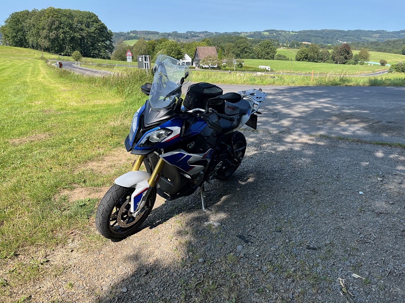

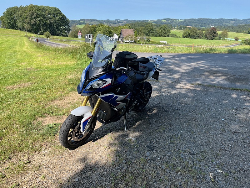

Ich habe an meiner K49 die normale Serienscheibe mit dem MRA Spoiler XCTA (X-Creen-Touring-Aufsatz) gefahren. In der unteren Position eine recht laminare Anströmung des Helms, in der oberen fast keine Anströmung mehr. In den unteren Position ab 50 km/h laut, in der oberen ab ca 120 km/h laut. Ich bin da recht empfindlich.
Die untere Postion ist ideal für Fahrten in der Stadt bzw. da, wo du doch ein wenig Frischluft haben willst. Bei den aktuellen Aussentemps recht angenehm.

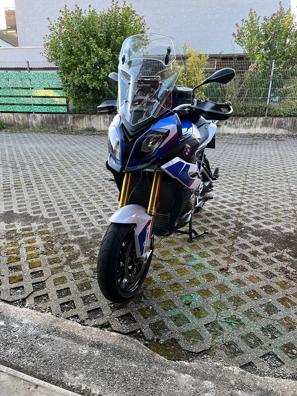

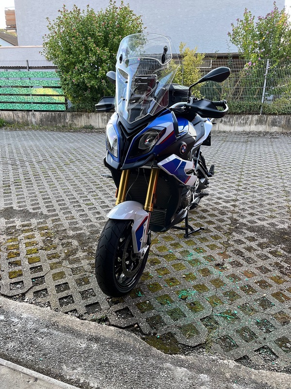

Jetzt habe ich die Puig Tourenscheibe montiert.
Eine obere Position braucht man jetzt nicht mehr. :lol:
Es ist wirklich recht "friedlich" leise dahinter, leider auch absolut windstill.
Noch leiser (leiser geht es eigentlich nicht mehr) ist es, seit ich den MRA XCTA noch angebaut habe.
Dazu habe ich mir vorab für einen Zwanni die gleiche Scheibe vom "Ali" aus China schicken lassen. Ich wollte die original Puig nicht löchern, ohne den Erfolg/ Misserfolg zu wissen.
Optisch ist es in meinen Augen ein "geht gerade noch". Wirklich hübsch ist es nicht.
Aber selbst bei 150 km/h kann das Visier offen bleiben.
Bin 185cm lang und mit "normalen" Proportionen. Sitzbank HP "normal hoch". Helm Schuberth E1.
Original mit XCTA
Puig mit XCTA

Auf den beiden Fotos von palmstrollo sieht man etwas, was sich mit meiner Erfahrung deckt: Der Zusatzspoiler wird nicht zu einer (noch) weiteren Scheibenerhöhung verwendet - sondern zur Bildung eines "Spalts" zwischen der Scheibe und dem Spoiler, durch den die Anströmung muß, bevor sie an der Scheibenoberkante "abreißt".
Je nach Blinkwinkel ist die Oberkante Spoiler gerade mal gleich hoch wie die originale Oberkante Scheibe.
Genau diese Konstellation hat bei meiner MXR-Scheibe mit dem kleinen Typ C - MRA-Spoiler auch die besten Resultate gebracht (siehe weiter oben in diesem Thread).
