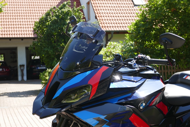

Scheibe

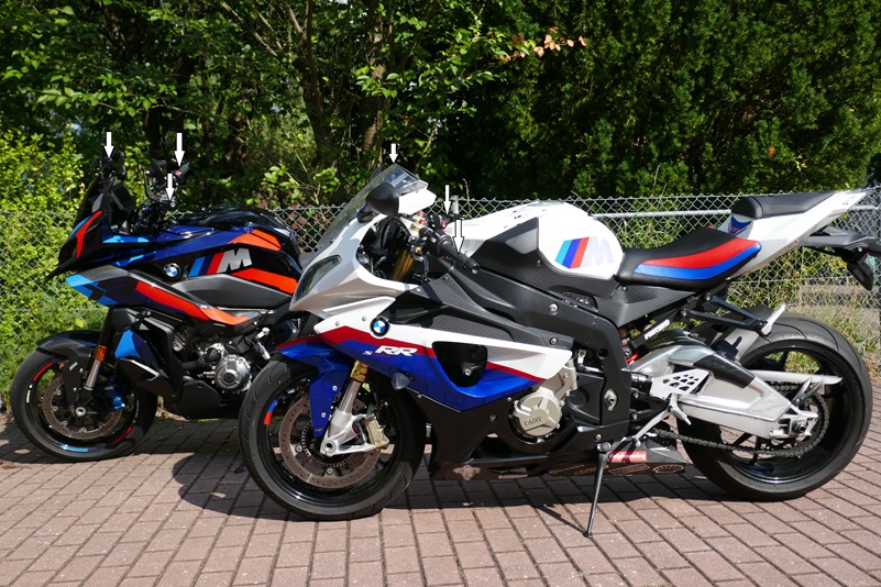

Hier mal meine beiden Bikes nebeneinander. Man achte auf die unterschiedliche Position der Hände und die Form und Steilheit der Scheibe samt Oberkante.

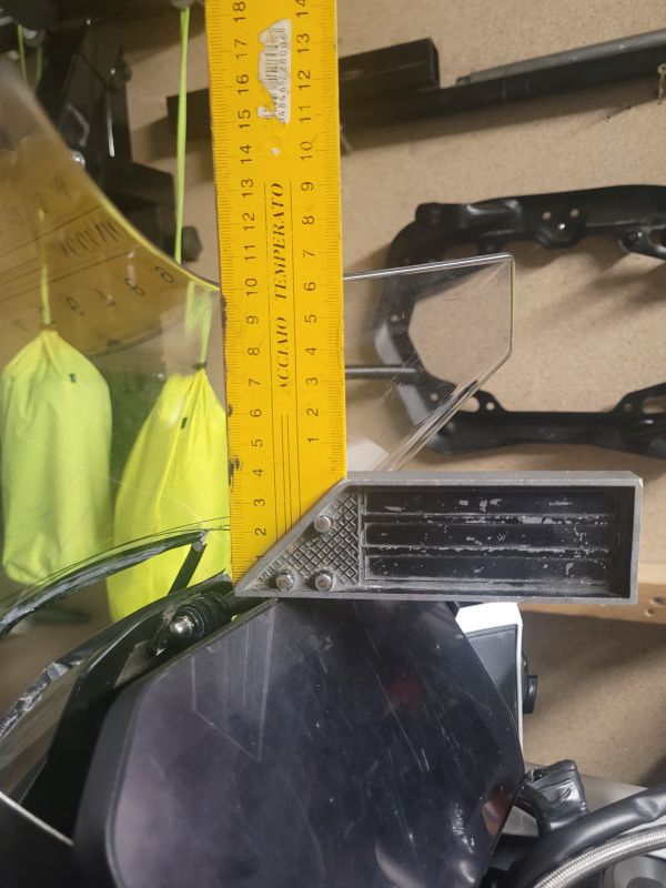

@papajo: In der Seitenansicht ist an der MXR der vertikale Abstand von Displayoberkante zu Scheibenoberkante (MXR-Scheibe) in der unteren Scheibenstellung 12.5 cm

Dann bin ich mit 10cm etwas drunter und hätte dann nach oben etwas Spielraum.
Bin 188cm und habe wunderschöne, lange behaarte Bein. :mrgreen:

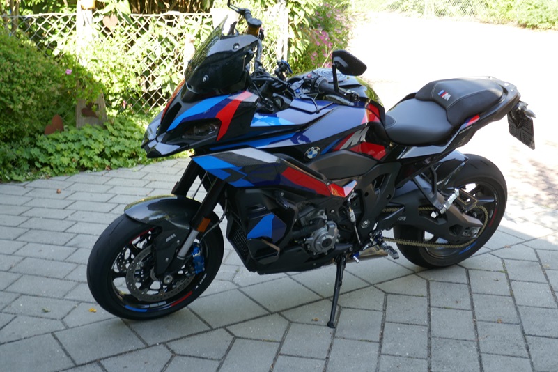

Beitragvon Bernd Lukas » 13.08.2024, 18:09

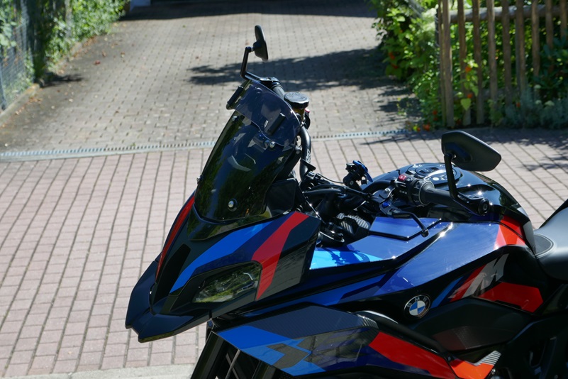

Das war die Sportscheibe, die in Sachen Lärmreduzierung leider überhaupt nichts gebracht hat :?

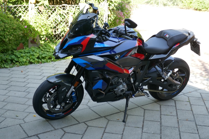

Ich wiederhole mich hier: Auf dem Bike sieht man die M-Sitzbank, die ich mit 100 km Laufleistung verkaufe (Ist vom Logo und den Applikationen her nochmals etwas anders / wertiger, als M-Zubehörsitzbank für die S-XR. Passt aber von den Maßen her exakt auf die K69 S-XR).)
Sportscheibe
