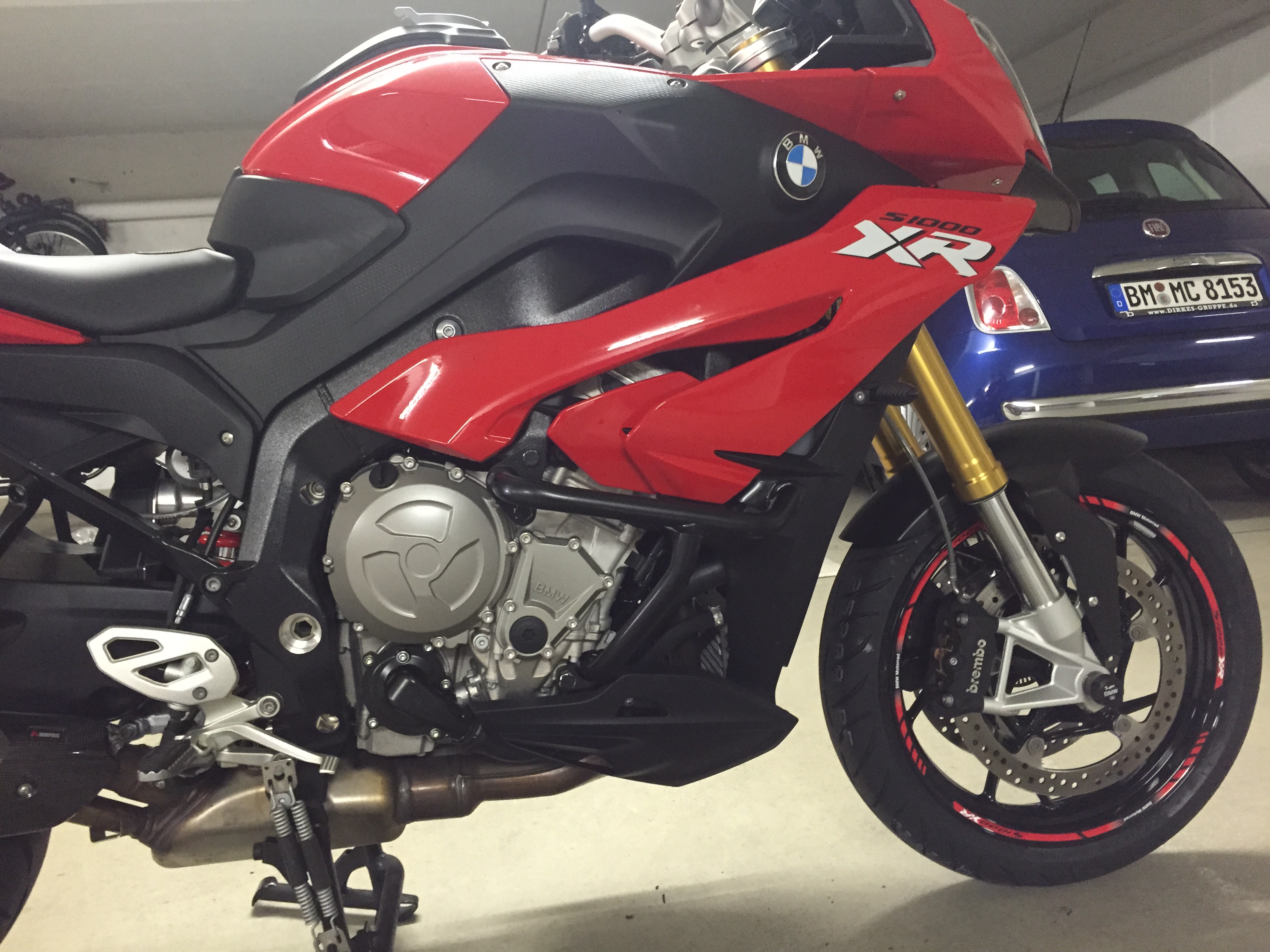

Hab meine vorher pulvern lassen, der Einbau war etwas mühsam, aber jetzt bin ich ganz zufrieden damit und mir fallen sie gar nicht mehr auf!

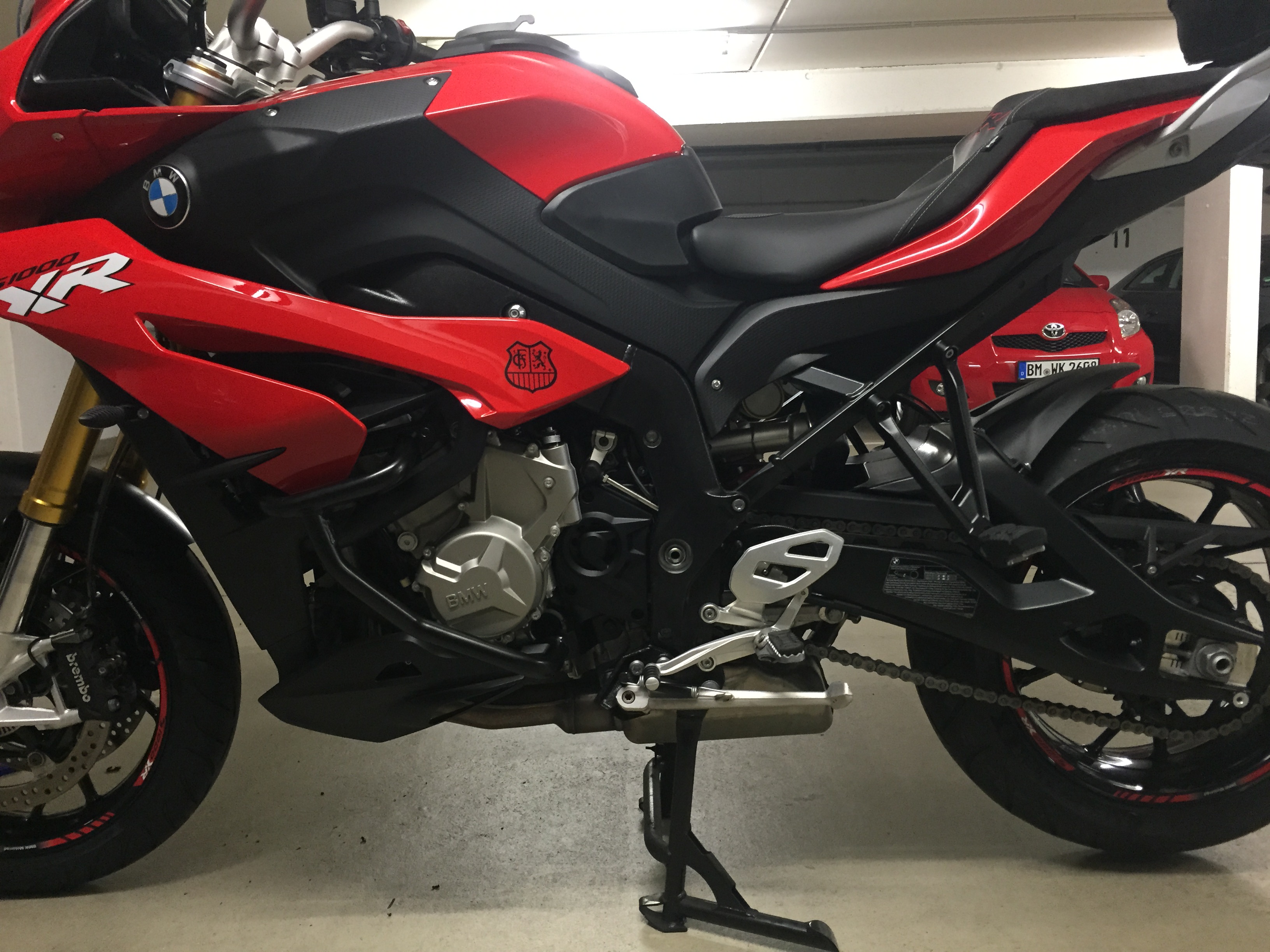

Beitragvon tictac » 22.10.2016, 15:36
hier mal von links die SW-Motech.
