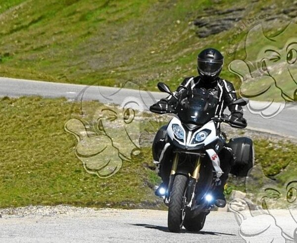

Beitragvon virility » 27.08.2021, 17:39
flyingfrank hat geschrieben:Warum willst du die montieren? Mehr Licht, oder nur um besser gesehen zu werden?
Wenn es letzteres ist, würde ich mir das Cruising Light codieren lassen.
Wie ich oben schon schrieb, ist der Bedarf ein Mix aus beiden. Und nein, Blinker sollten in meinen Augen für Richtungswechsel genutzt sein, nicht als Positionslicht. Des Weiteren weiß ich auch nicht wirklich, ob mir das gefällt.
Joe Cool hat geschrieben:Ich würde die genau so montieren, weil ich schlicht und ergreifend die Optik genial finde.
Ich finds optisch auch deutlich attraktiver...aber das schöne ist....Jeder kenn es so machen, wie es möchte :clap: Und würde jede XR gleich aussehen, wäre es ja auch langweilig :)
Ich hab meine Lösung gefunden und ich bin damit zufrieden :P

Re: Zusatzscheinwerfer tief montiert?
Beitragvon driver001 » 27.08.2021, 21:54
@virility: Sieht gut aus. ThumbUP
Kannst du mir sagen welchen Lampen und Halter du verwendet hast? Wie werden die Lampen angeschaltet?

Beitragvon virility » 29.08.2021, 08:31
driver001 hat geschrieben:@virility: Sieht gut aus. ThumbUP
Frank
Danke :-).
Das sind die LED Nebelscheinwerfer von Motea. Angeschaltet werden sie per zusätzlichem Schalter, den ich beim linken Spiegel angebracht habe.
Das knifflige war die Montage. Ich habe den Querträger meiner SW Motech Sturzpads dazu missbraucht.
Auf der linken Seite hat es so gepasst, auf der rechten Seite musste ich mir einen kleinen Adapter bauen.
Stelle bei Gelegenheit Mal ein Foto rein.
Beitragvon virility » 30.08.2021, 09:42
Hier noch zwei Bilder zur Verdeutlichung....
Linke Seite..
Rechte Seite....mit provisorischem Adapter. Muss den nochmal richtig machen.
