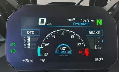

Eine ähnliche Modifikation hat der Rosso 4 auch in der Größe 190/55-17 erfahren, will heißen, das er in Abrollumfang bzw. im Durchmesser am oberen Limit ist. Während ein "normaler" 190/55-17 auf der S 1000 XR eine Tachovoreilung gegenüber der GPS-Geschwindigkeit von ca.3-5 km/h (z. B. bei 100 km/h) hat, hat man mit dem Rosso 4 keine Voreilung, 100 km/h Tacho sind 100 km/h GPS, sogar beim möglichen Top Speed (mit mir drauf), werden bei GPS 260 genau 260 nach Tacho angezeigt.
Das ABS lernt nach dem los fahren schnell die neuen Abrollumfänge und funktioniert (man kommt ja nur beim geradeaus Bremsen an die wirklich großen Verzögerungen) einwandfrei. Nur die Traktionskontrolle (DTC) hat mit der großen Differenz zwischen dem Abrollumfang bei Geradeausfahrt und der normalen hohen Kante in maximaler Schräglage und dem "Multi-Radius-Design" des Reifens an sich seine liebe Not. Bei keinem Reifen wird so viel und früh geregelt.
Während sich die knapp 20% DTC-Eingriff bei 42 Grad Schräglage noch nicht groß bemerkbar machen und stören, wird es aber störend wenn man noch weiter runter geht, bremst es einen dann doch nicht mehr schneller werdend ein bei über 50% Eingriff des DTC.
Die Sache mit dem DTC zeigt das bei den modernen Assistenzsystemen noch Verbesserungsbedarf besteht was die Kompatibilität mit verschiedenen Reifen angeht. Hier ist die S 1000 XR auf Tourenreifen mit eher runder Kontur optimiert.

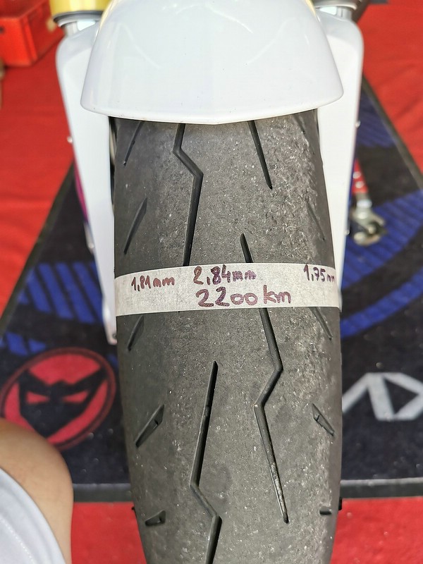

Hoffentlich ist auch das Problem des "einseitigen" abgefahrenen Profil am Vorderrad vom Rosso III Geschichte und damit das bockige Einlenken schon vor erreichen der Verschleissgrenze.

@OSM62
das war auf trockener Strasse !!? Richtig ? Weisst Du noch, wie schräg Du da warst?
Maxell63
Beiträge: 1765
Re: Test 06/2021 - Pirelli Diablo Rosso 4 (IV)
Beitragvon OSM62 » 02.08.2021, 09:44
Maxell63 hat geschrieben:@OSM62
Ja war trocken.
War bei den 52 Grad und bei knapp über 200 km/h kommt dann nichts mehr.
Da bin ich dann mit der GSA schneller mit PST 2 drauf.

Alf11 hat geschrieben:Hoffentlich ist auch das Problem des "einseitigen" abgefahrenen Profil am Vorderrad vom Rosso III Geschichte und damit das bockige Einlenken schon vor erreichen der Verschleissgrenze.
winkG
