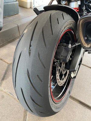

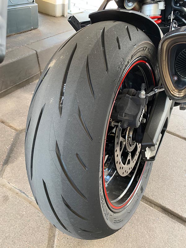

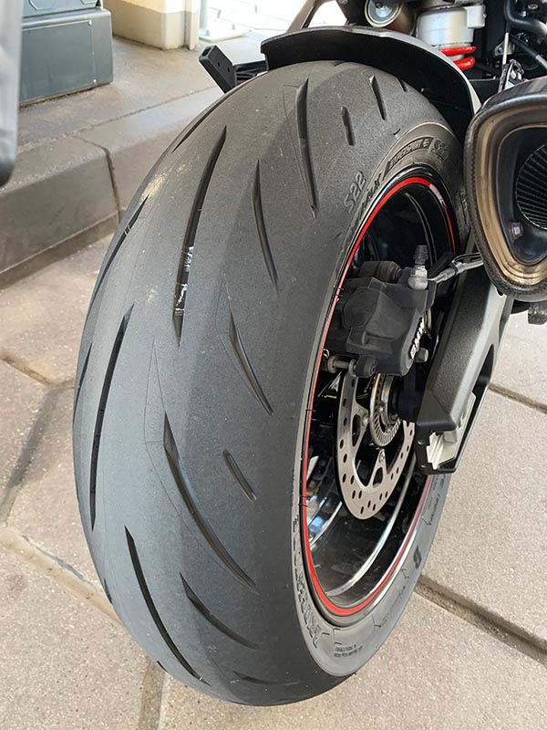

mir ist nicht klar, warum so viele so geil darauf sind, einen möglichst niedrigen Luftdruck zu fahren. Aber nicht alles, was man mal in den 90ern gelernt hat, gilt noch 30 Jahre später.
1. man hat auf auf keinen Fall mehr Grip (das ist ein Ammenmärchen)
2. Das ganze fährt sich weniger agil
3.Der Verschleiß am Reifen steigt massiv, wenn man wirklich richtig tief geht.
und ich rede von der Landstrasse
Ich persönlich fahre auch einen S23 oder S22 mit 2.5/2.9. Klar das ist bockhart. Aber mit jeder positiven Eigenschaft kaufe ich mir immer auch eine negative ein - und umgekehrt.
Mit dem hohen Druck lenkt er eben (immer für meinen Geschmack) sehr präzise und stabil ein. Der Grip reicht auch so bis Anzeige 56° Schräglage
Reifenbild ist top
