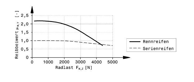

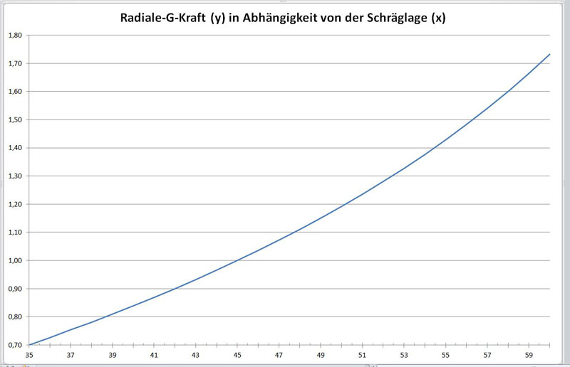

Beitragvon Speedy1 » 08.06.2022, 20:21
57° Schräglage bedeutet ungefähr 1,5 G radiale Fliehkraft
Die Kombination Reifen-Straßenbelag muss dann auch mindestens einen Reibwert von 1,5 aufweisen können, sonst gehts seitwärts.
Ich schätze mal, dass Sportreifen auf dem typischen Landstrassen-Belag nicht viel mehr als 1,5 bringen.
Für mich endet bei 50° meine "Komfort-Zone". Da ist dann wenigsten noch bissel Reserve für den "Notfall".
