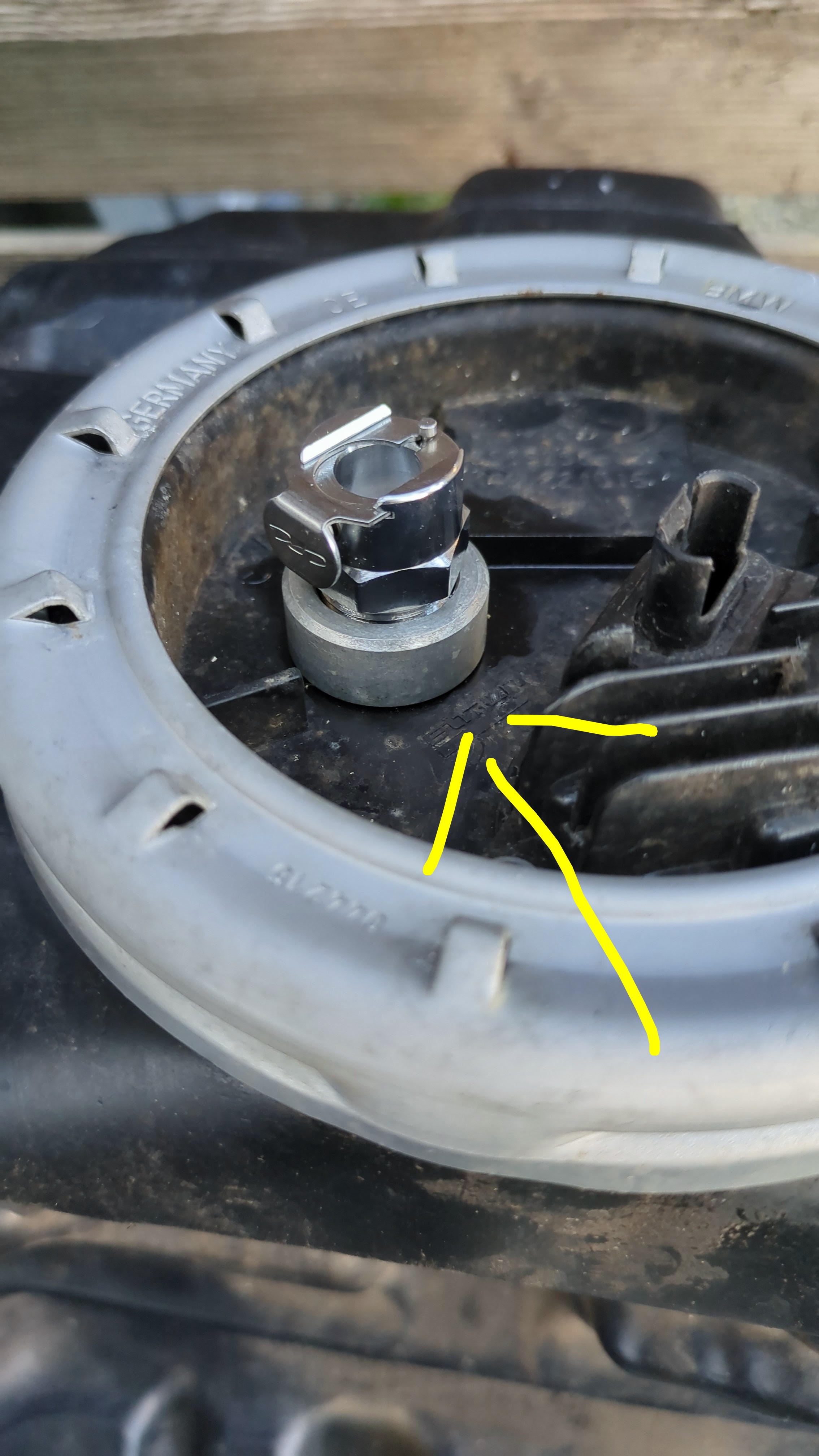

Hallo, weiß jemand wie der Flansch für die Schnellkupplung befestigt ist?
Er ist undicht.
Ist der gepresst, geschraubt oder auf der anderen Seite gekontert?

Das Leck besteht seit ich die Schnellkupplung wegen massiven Spritverlust wechseln musste. Das ist behoben. Dafür habe ich jetzt ein Leck am Flansch.
Zum besseren Verständnis: ich meine den Flansch direkt am Pumpenboden und nicht die Verbindung zur Schnellkupplung.
Laut Rep. CD ist der Ausbau der Pumpe nicht ohne. Falls es keine andere Möglichkeit gibt werde ich den Flansch mit Hylomar abdichten.

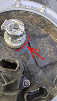

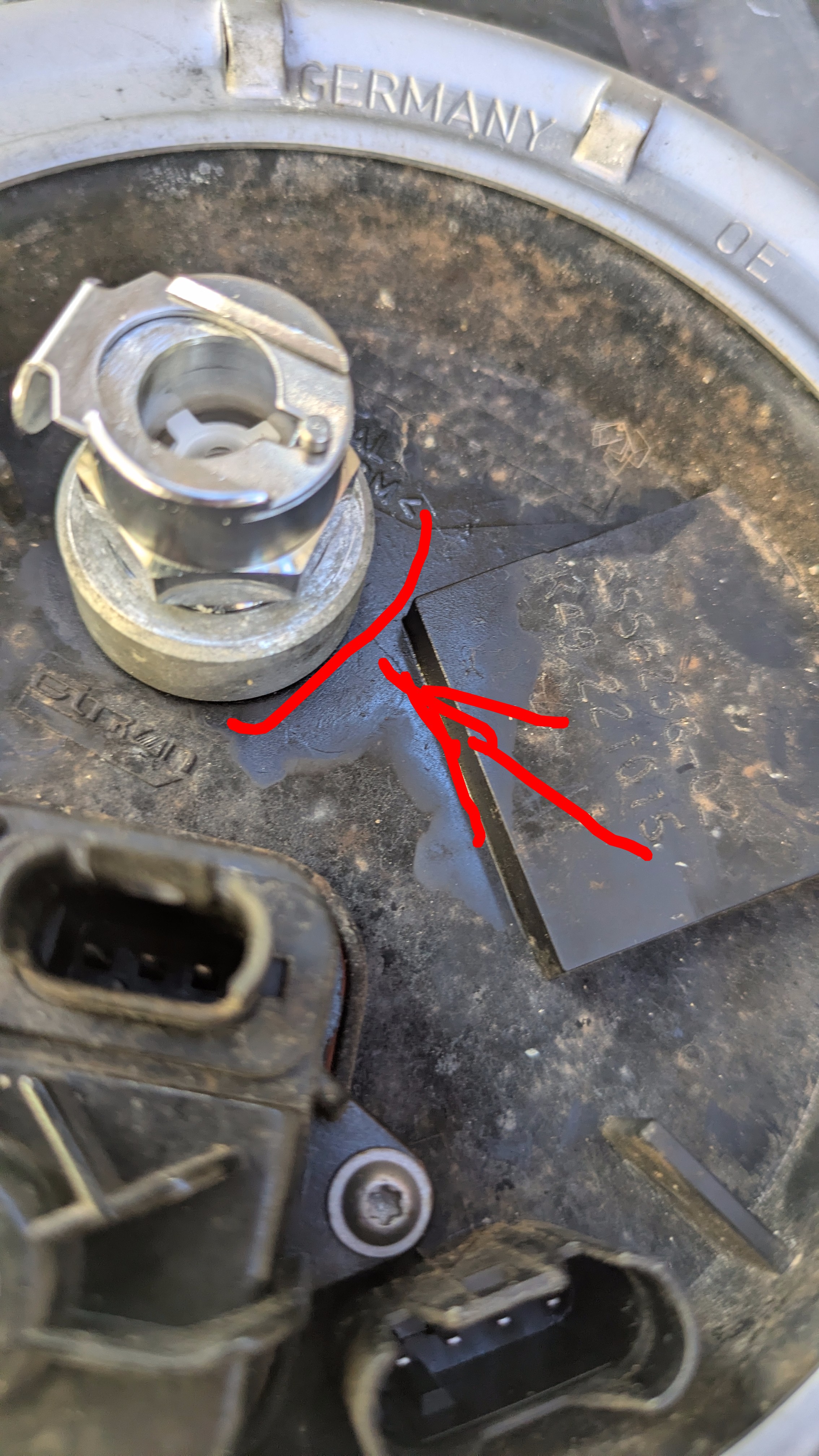

Hallo Uwe, das habe ich alles so gemacht und die neue Metallverschraubung ist auch dicht.
Das Problem ist der undichte Flansch darunter, also da wo das Gegenstück mit dem Boden der Benzinpumpe verbunden ist.
Da leckt es dann, wenn man die Zündung einschaltet und die Pumpe zu laufen anfängt. Das heißt der jetzt sichtbare feuchte Bereich kommt jetzt nicht davon weil der Tank auf dem Kopf steht, sondern weil das Benzin hier austritt. Habe ich mit einem Endoskop im angeschlossem Zustand gesehen.

Der untere Teil ist also nicht in die Bodenplatte eingeschraubt? Einfaches festziehen ist dann nicht möglich?
