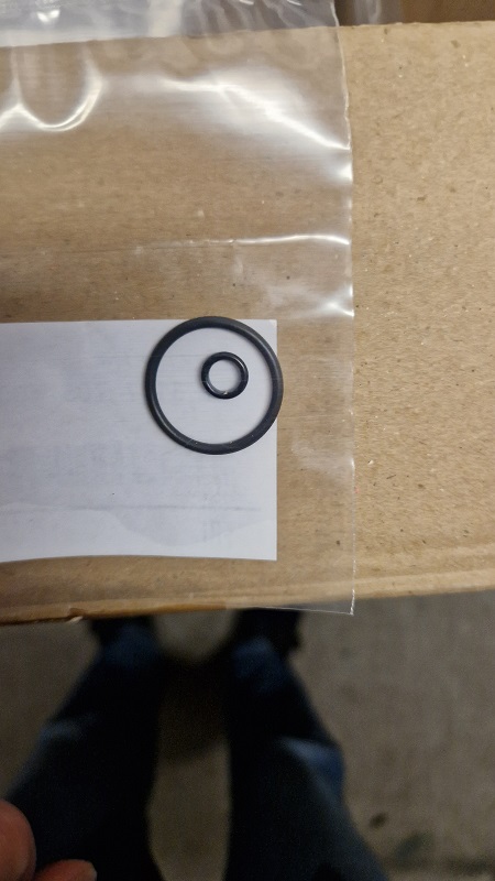

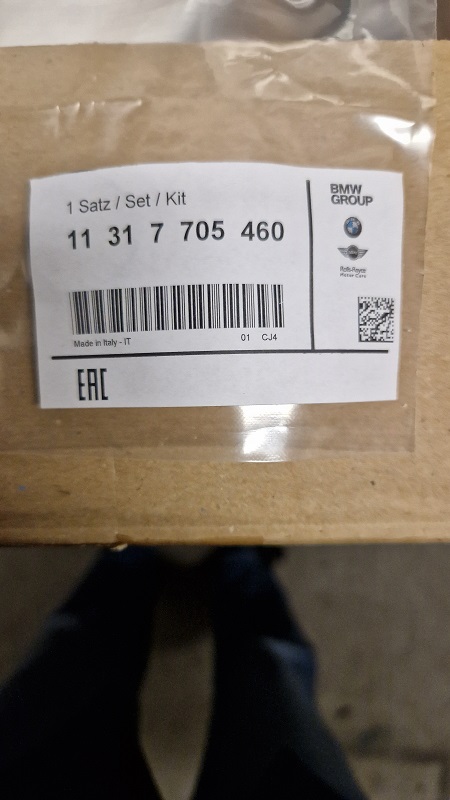

So, hier mal die Auflösung: Man benötigt beide Artikelnummern (Pos. 6 und pos. 7). Im O-Ringsatz mit der Artikelnummer 11317705460 (7 im Bild) ist der große O-Ring für die Verschlussschraube enthalten und ein ganz kleiner O-Ring (ca. 7mm), den ich aktuell nicht zuordnen kann. Der O-Ring mit der Artikelnummer 07119906605 (6 Im Bild) ist für den Spanner.
