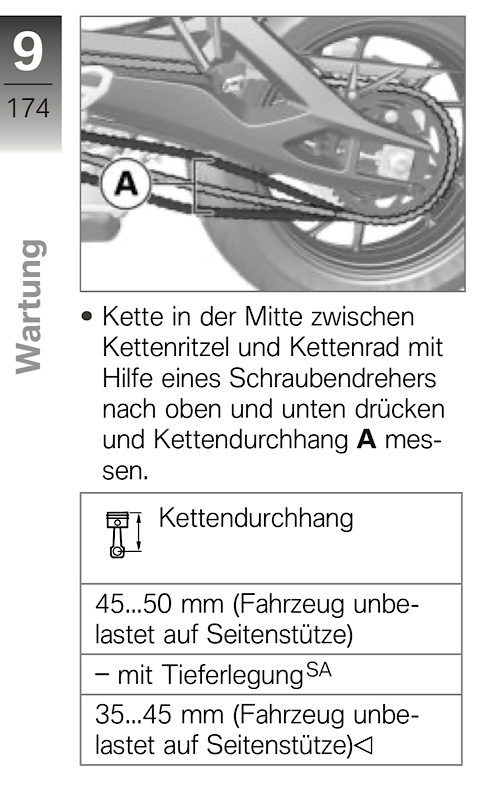

von e-raser
Na das wär mal eine (mir) ganz neue Methode zur Prüfung des Durchhangs.
Nein meine XR ist definitiv nicht tiefergelegt.
Ich versteh nicht was daran uneindeutig sein soll (originale Bedienungsanleitung):

BeitragVerfasst: 22.07.2022, 13:18
von Bernie_ZA
Ist bei der DVD und im AIR so.
Ich habe, allerdings auf dem Hauptständer (wegen Knieoperation), nachgemessen. Bei meiner sind es dann 50 mm.
Nachmessen mit Seitenständer sollte bei euch ja kein Problem sein.

BeitragVerfasst: 22.07.2022, 13:31
von orti
50mm Kettendurchhang in der "Ruhestellung" wären wohl um die 65 - 70 mm in der untersten Position. Etwas viel.
AIR setzt eine passende Ausbildung voraus und in der wird sicher nicht in der Ruhestellung gemessen denke ich. Oder aber Modellabhängig.
Es sind ebenso die unterschiedlichen Kettenlängungen zu berücksichtigen.
Nur mein Denken zum Thema.

BeitragVerfasst: 22.07.2022, 13:47
von orti
Das ist natürlich richtig was du sagst, aber nur weil es für jedermann Werker zugänglich ist, bedeutet das ja nicht, das es eine Anleitung für nicht Professionelle ist.
Und wie gesagt, nur meine Einschätzung zur Situation.
Die Unterschiede die du meinst sind also, das lt. Bedienungsanleitung die Kette in die obere und untere Position bewegt wird und in AIR nicht?
Nur für mein Verständnis.
von e-raser
orti hat geschrieben:50mm Kettendurchhang in der "Ruhestellung" wären wohl um die 65 - 70 mm in der untersten Position. Etwas viel.
Wenn mit Ruhestellung das Messen unbelastet auf dem Hauptständer gemeint ist: das geht in die andere Richtung. Bei meiner sind Wert Seitenständer + 5 mm = Wert Hauptständer. Umgekehrt: 50 mm Hauptständer - 5 mm = 45 mm Seitenständer, also genau im Soll. Aber kA von was für einer Messmethode ihr da sprecht. Ich geh nach Anleitung, wonach sonst.
Ich entspann jetzt die Kette und spreche das künftig (wieder) explizit vor dem Service an („Finger von der Kette - mach ich selber.“). Traurig dass man da selbst ein Auge drauf haben muss.

BeitragVerfasst: 22.07.2022, 13:49
von Artvox
Gibt es denn einen Hinweis bei der Mess Methode ohne Bewegung, das ein Gang eingelegt werden muss und die obere Kette stramm sein muss ?
Re: Kettenspannung von BMW-Werkstätten - kann das sein?
BeitragVerfasst: 22.07.2022, 15:08
von Bernie_ZA
Nö
