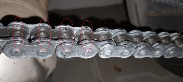

ich habe eine K49. Neuerdings habe ich Streifen auf der Kette.
Woher kann das kommen?

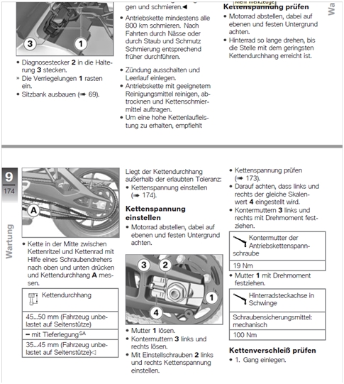

Ist die Kette zu stramm? Ich habe die Kette genau wie in der Anleitung unten beschrieben gespannt:

Würde behaupten dass die Spuren von Kontakt mit der Oberseite der Schwinge im ausgefederten Zustand im Bereich des Antriebsritzels stammen.

Mal den Kettengleiter auf der Schwibge auf Abnutzung kontrollieren. Ansonsten auch mal die Plastik-Abdeckung vom Ritzel abbauen und mal schauen. Falls die Kette schon mal gewechselt wurde ist evtl. ein Silent Ritzel verbaut.

Würde auch auf ein Silent Ritzel tippen, da es gleichmäßig auf jeden Glied ist. Was gegen ein schlagen der Kette spricht.

Ich habe noch mal geschaut, ganz vorne kurz vorm Ritzel ist der Kettengleiter leicht eingelaufen daher kommen auch die Spuren.
Ritzel und Kette sind noch original (ca. 12Tkm).
Jetzt bin ich mir weiterhin nicht sicher ob die Kette zu stramm ist scratch
Was meint Ihr?

Dann geht doch auf 50mm. Etwas zu locker ist besser als etwas zu fest. Im Prizip ist doch nur das Fett von der Kette runter, oder? Bei Trockenschmierung wäre es dir bestimmt nichtmal aufgefallen.

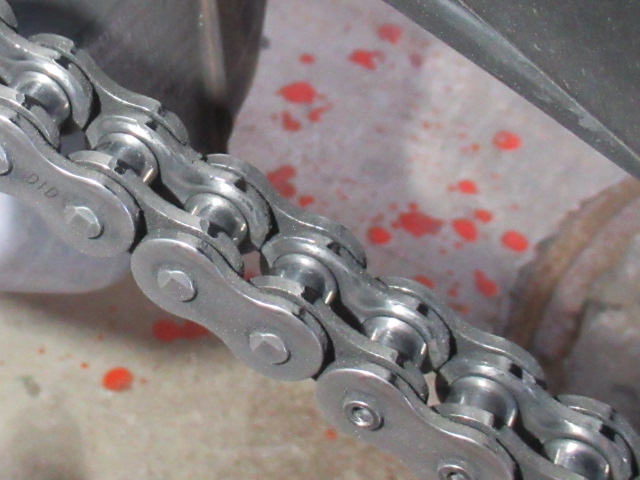

Die Streifen sind normal, mach dir keine Gedanken.
Die Kette läuft oben mit der Innenseite über den Schleifer, ENDE !
Gedanken machen sollt sollte ich mir nur über das Blut auf dem Garagenboden...
