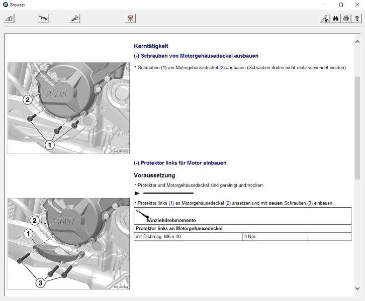

driver001 hat geschrieben:Die Schrauben zu den Protektoren sind meiner Meinung nach aber keine Dehnschrauben sonder nur normale. Mit welchen Drehmonent werden diese angezogen?
BMW-Protektoren Motor: Schrauben mit Dichtring links M6x40 und rechts M6x30 - jeweils 8 Nm

Bei mir in der Reparatur-DVD stand 8 NM. Kann aber heute Abend nochmal nachschauen. Wenn sich aber was nach 10/18 geändert hat steht das so noch nicht drin.
Hab meine mit 8 Nm abgezogen und ist alles dicht.

Bei den Aluminiumschrauben für den Gehäusedeckel gebe ich dir recht, da steht Drehmoment + Drehwinkel drin. Bei den Edelstahlschrauben für den Protektor hätte ich gedacht ist nur 8 Nm ohne Drehwinkel angegeben. Kann da aber heute Abend nochmal auf der DVD nachschauen.

Also in meiner Reparaturanleitung steht 8Nm und nichts mit zusätzlichen Drehwinkel. Wie Alex87 aber sagt, kann das zwischenzeitlich aber auch nicht mehr aktuell sein.

Der zusätzliche Drehwinkel von 90% ist dann auch nur bei den restlichen Dehnschrauben aus Alu!
Die Protektorenschrauben aus Edelstahl bekommen 8 Nm (ohne weiteren Drehwinkel)!
Bei GB Racingdeckel sogar 10 Nm.
