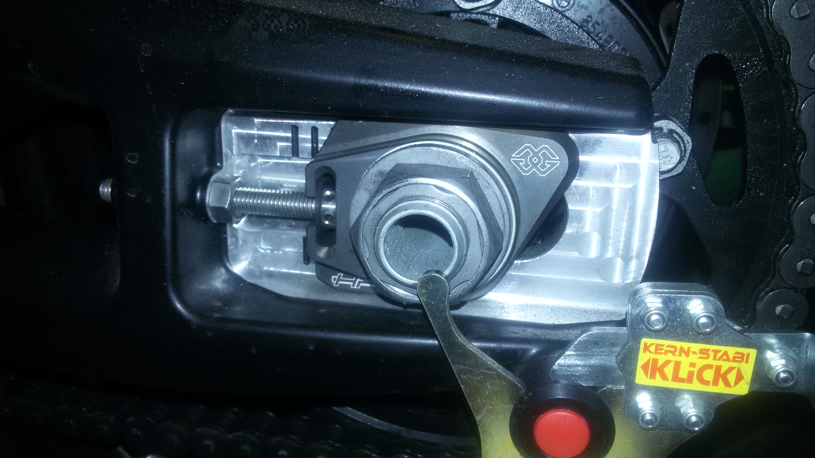

Hallo, muss die Kette ma etwas spannen. weis den einer?

OK, Lieben Dank! Ist anscheint überall gleich. Hazet Drehmoment Schlüssel und Nuss ist da. Jetzt das letzte Problem. Die Anzeige des Spanners ist sehr grob, nicht zu gebrauchen. Ich finde keine Stelle die bei jedem Anlegen der Schieblehre die gleiche Stelle ist. Sie sind alle irgendwie nicht "gradflächig" das beim Anlegen re und li man die gleiche Stelle treffen würde, heist die Anzeige ist immer ungenau verfälscht
Gibts da was? Eine bestimmte Stelle? Nein, bitte keine Laser noch kaufen, dann schiebe ich lieber Werkstatt winkG
