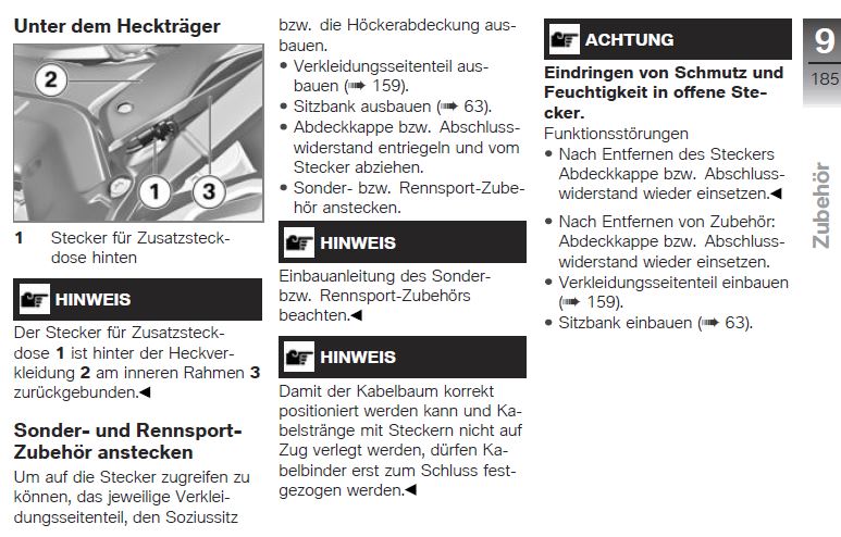

in der XR-bedienungsanleitung ausgabe 08.2015 und 09.2016 steht unter "stecker für sonderzubehör" die zur verfügung stehenden steckverbindungen mit bebilderung jeweils auf den seiten 183-185.

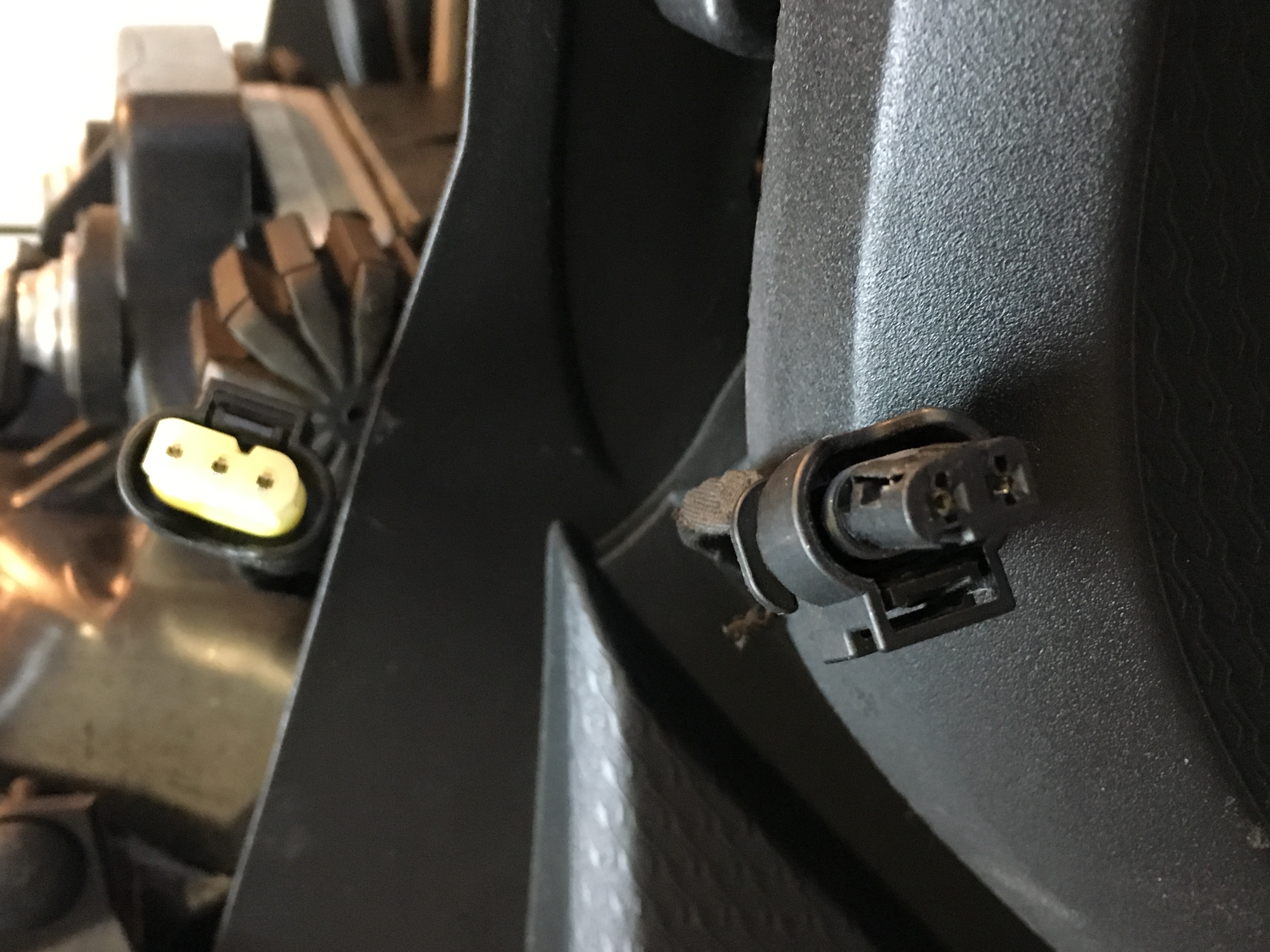

Lt. der Bedienungsanleutung gibt es den Anschluß für eine hintere Zusatzsteckdose:
Erwartet hatte ich einen üblichen Cartoolstecker.
Gefunden habe ich dort zwei Stecker:
Wofür sind die Stecker wohl?
Der untere schwarze Stecker liefert bei eingeschalteter Zündung 12V und geht aus nach auschalten der Zündung nach ein paar Sekunden wieder aus. Kann ich den wohl nutzen, oder ist der für etwas anderes gedacht und es kommen irgendwelche Fehlmeldungen auf?
Und wenn.... was ist das für ein Stecker Art. Nr. o.ä.?

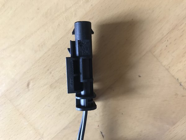

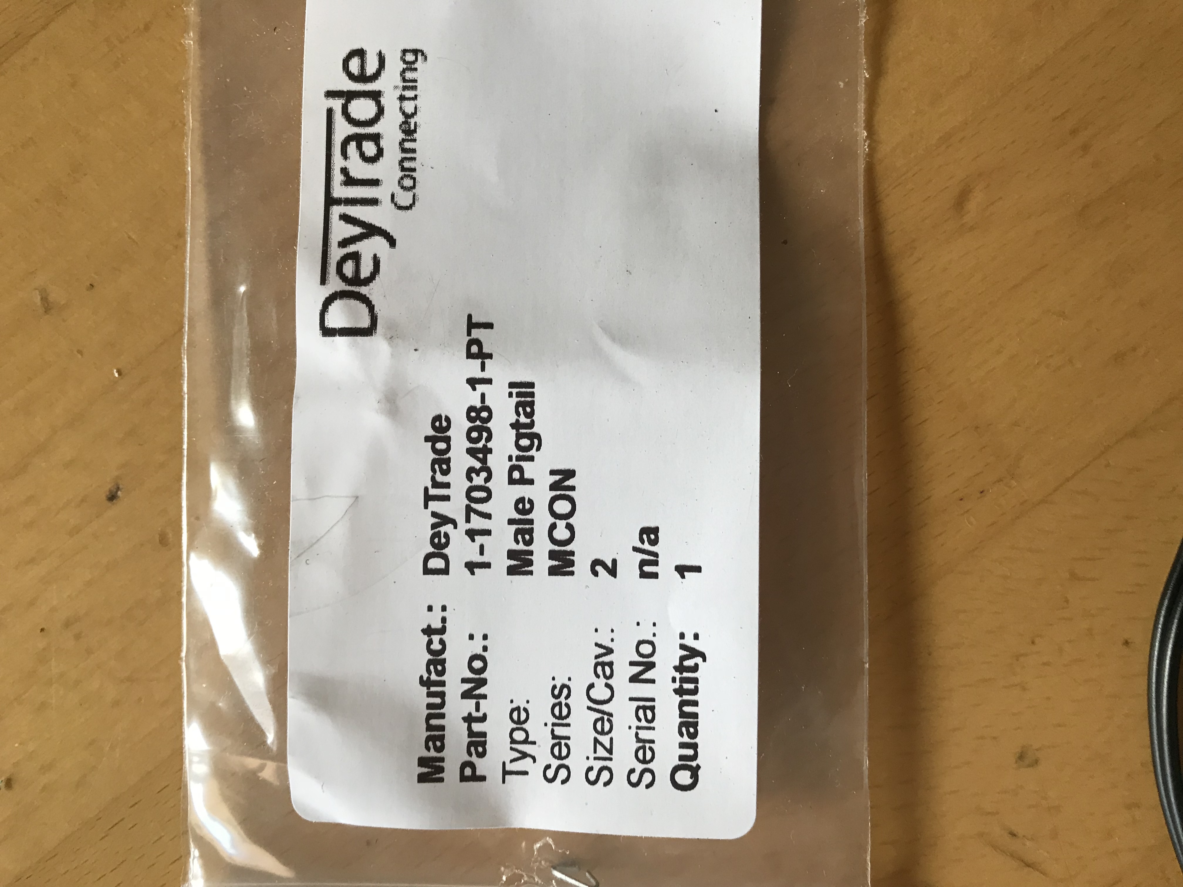

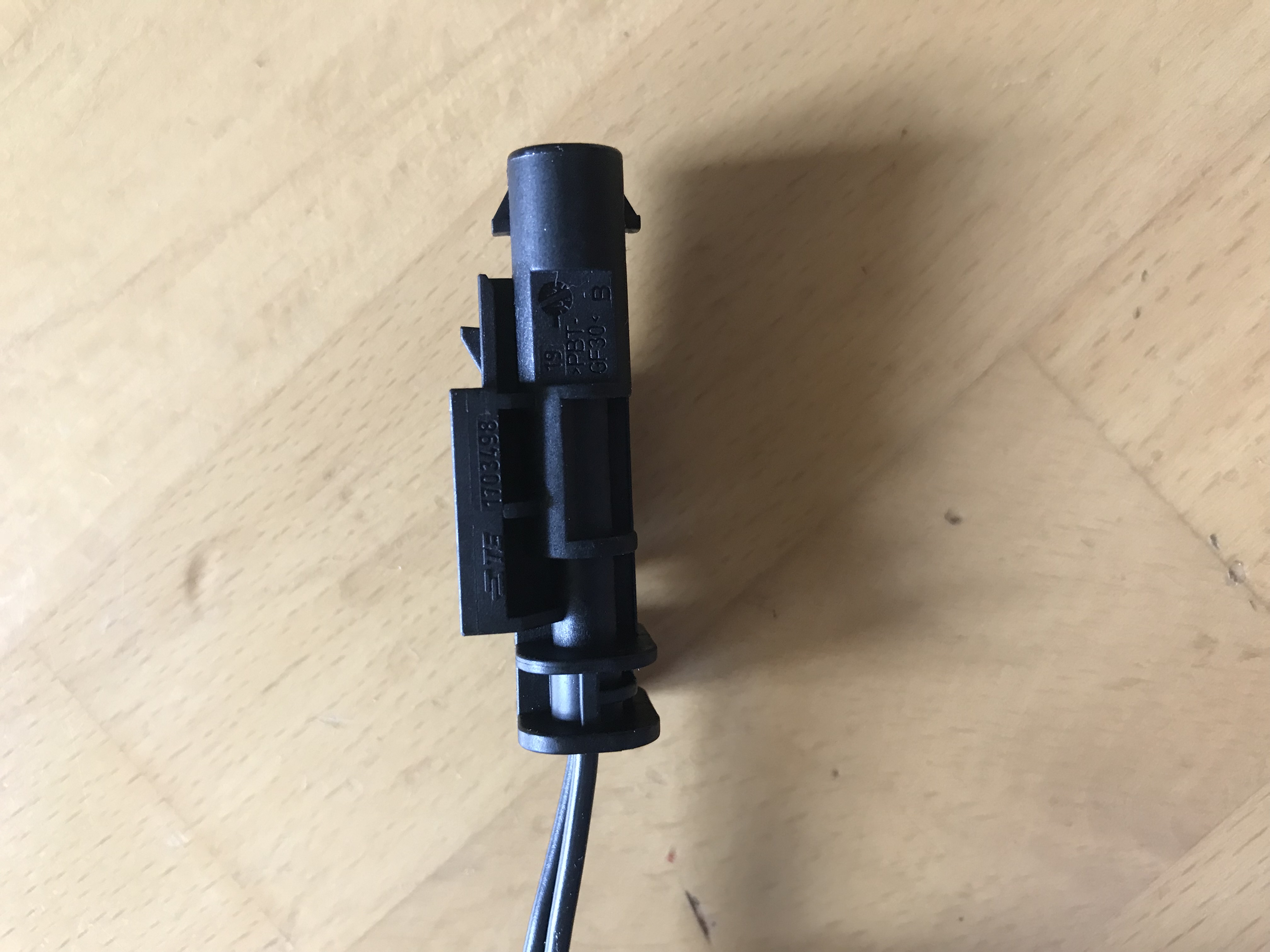

so...wollte am Kabelbaum nichts abschneiden und hab mich auf die Suche nach einem passenden Stecker gemacht, da mir BMW nicht direkt weiterhelfen konnte...
Der passende Stecke ist ein Tyco 1-1703498-1-PT, bestellt habe ich bei DeyTrade.
Der Stecker ist bereits vormontiert mit einem ca. 20cm langen Kabel, Artikelnummer 1-1703498-1-PT für 3,87€ + Versand.
Mein Problem ist, weder am Tyco Stecker noch am BMW Stecker liegt eine Spannung an, muss erst ein Verbraucher angeschlossen sein oder muss der Stecker über BMW freigeschalten werden???

Re: S 1000XR - geschaltetes Plus abgreifen, wo?
Beitragvon GX-10 » 19.06.2018, 20:55
Hab einen Verbraucher an die vordere Steckdose angeschlossen, jetzt wird die hintere Steckdose angesteuert und liefert die 12v, nach einer kurzen Zeit wird der Strom unterbrochen...läuft es soll...Stecker passt ThumbUP
