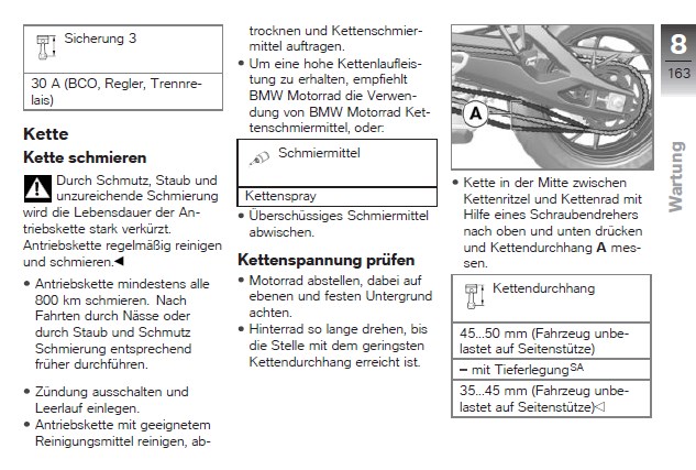

eine kurze Frage : Wieviel "Spiel" darf die Kette haben ? Ich habe bei meiner 3 cm gemessen, dass ist meiner Meinung zuviel oder liegt ich falsch ?

Wenn bei der XR auch unbelastet gemessen wird, sind die 3 cm. eher etwas zu stramm. Das alles kannst du aber auf der Schwinge, in der BDA oder auch online bei BMW. einsehen.

45-50 mm bei "normaler" S 1000 XR.
Meine Erfahrung:
Wirklich im minimal vorgeschriebenen Durchhang (45mm) einstellen.
Das verhindert auch einen hörbare Schlaggeräusche wenn man über schlechte
Wegstrecken fährt.

Laut BA soll das Hinterrad unbelastet sein und das Motorrad auf der Seitenstütze abgestellt werden. scratch
Im oben genannten Video ist das Motorrad auf dem Hauptständer aufgebockt. Beim Seitenständer wären das Hinterrad auch nicht unbelastet?
Also ist mit Seitenstütze der Hautständer gemeint? Wie prüft Ihr?

Seitenstütze ist der Seitenständer,nicht Hauptständer.
Stell sie auf den Seitenständer und gut.Mach dich nicht verrückt wegen ein paar Millimeter,hängt ja sowieso von der Sichtweise/Blickwinkel und dem verwendeten Messgerät ab,wie z.B. einem Zollstock bzw.Metermaß oder Maßband usw.
Eben beim Einstellen bischen mehr lassen,damit es nach dem Anziehen der Achsmutter paßt.
