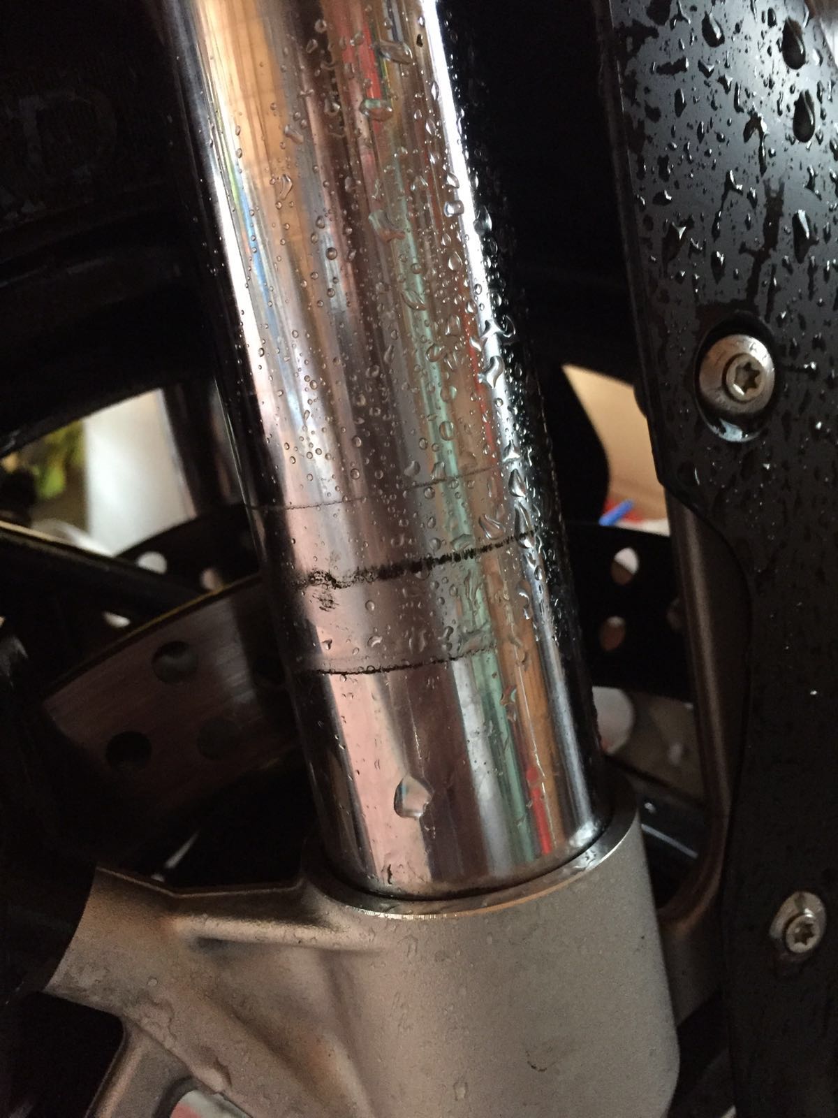

Bei meiner XR sind beide Gabelsimmerringe undicht nach nur 6500km. Am Donnersteg geht sie erst mal in die Werkstatt
hoffentlich sind es nur die Dichtringe. nogo

Muss ich leider auch vermelden :(
Seit KM 5000 etwa...
Ist zwar nur wenig Öl... aber so gehören tut da ja nicht scratch scratch

richtig undicht mit gabelöl? = gibts auch bei den RR und R gelegentlich.
oder ist es nur die montagepaste? = ist bei allen zu sehen.

Kommt immer nach 500-1000 Kilometern...
Muss nur noch einen Termin machen....

Ich hatte an der Multi auch mal die Gabel undicht.
Das Öl sammelt sich dann meist unten am übergang vom Rohr in den Gabelfuss.
Meist sogar recht viel :mrgreen:
Bei mir lief es regelrecht raus nach einer gewissen Zeit.
Das da sieht einfach nur nach Dreck aus den der Simmering immer fein unten gelassen hat.
Da ja der driss schon Nass ist.. abwischen. :mrgreen:
Tatsache ist das diese upside Down Gabeln dazu neigen undicht zu werden.
Gab es bei der Multi mit den Öhlins als auch den Sachs, was ja auch die XR hat.
Mich würde das erst jucken wenn sich da wirklich ÖL unten am Rohrende sammelt.

Malte hat geschrieben:Kommt immer nach 500-1000 Kilometern...
So sieht meine auch aus nur noch mit mehr Oel.

Bei mir eben nur rechts und nachm abwischen kommts eben neu...

Also ich weis nicht ob das Öl ist. Musste ich auch bei der GS lernen. Die hat in den Simmeringen eine Paste drin dient zur Schmierung. Der VP hatte vor meinen Augen die mal rausgemacht um mir zu zeigen das die darunter dicht sind.
In den Ringen ist eine Art Fett in einer Nut. Weis nicht ob es bei der XR auch so ist.

bedingt durch die montagepaste hast du nur einen ganz leichen film auf dem gleitrohr und das was dein vp rausgemacht hat, ist die staubschutzkappe gewesen.

Meine Gabel hat gestern einen Dichtungssatz bekommen alles wieder ok.
Bin mal gespannt ob jetzt ruhe ist.
Das war ein Defekt auf super geilen 6548 km es ist ein tolles Motorrad was viel Spaß

Undichten Simmerring an einem Holm hatte ich schon ab Werk und wurde bei der Einfahrkontrolle erledigt.
War bei mir wohl Montagepfusch. Ansonsten auch nach 30.000 km keine Klagen.

Ich versuche es zunächst immer mit einem Gabelreiniger, falls nur Dreck am Simmerring klebt. Manchmal langt das schon und spart Kohle.

du meinst, falls sich dreck an/unter der staubkappe befindet.
denn das macht man nur, wenn sich dreck unter der staubkappe befindet, allerdings nur wenn es wirklich notwendig sein sollte und nicht regelmäßig wie mopedwaschen.
wenn du weiter reinfahren willst damit und beim simmerrring damit rumfuhrwerkst, dann machst den simmerring kaputt.

Nope, ich meine den Simmerring. Nur bei Bedarf und mit Gefühl.
