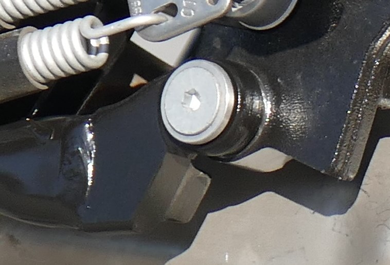

Hallo Leute,
wollte gerade für einen anderen Test den Hauptständer abbauen,
verzweifele gerade an dieser Schraube:
Es passt ein 6er Imbus. Nur habe entweder nicht genug Kraft oder
weis einer von euch ob da da was besonderes gemacht wurde um diese
Verschraubung besonders fest zu machen.

Bei der S1000RR wird für die Verschraubung vom Seitenständer am Rahmen Schraubensicherung verwendet.
Du musst die Schraube mit einem Heisluftfön richtig warm machen und dan Lösen.

Nach Schraubensicherung fühlt und hört sich das auch an.
Habe gerade nochmal versucht.
Habe 3-4 Umdrehungen an der Schraube in Fahrtrichtung rechts gelöst bekommen,
aber jetzt ist der 6er Imbuss dull.
Jetzt muss ich wohl härtere Mittel auffahren. :ahh:

Ich vermute mal, dass BMW da auf Nummer sicher geht und eine hochfeste Schraubensicherung verwendet scratch
Solche Verbindungen lösen wir immer mit einem kleinen Gasbrenner.

Ich meine natürlich nur punktoell den Schraubenkopf erhitzen...
