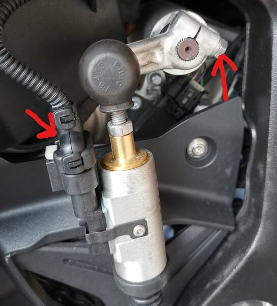

Musstet ihr eigentlich den quickshifter entfernen um das Ritzel zu wechseln?

danielrinner87 hat geschrieben:Musstet ihr eigentlich den quickshifter entfernen um das Ritzel zu wechseln?
PS: Das Motorrad wurde gestern geliefert.
Ja, der muss an einer Seite gelöst werden.
Ritzelabdeckung muss natürlich auch ab :lol: :lol: :lol:
Ob der Kettenausfallschutz auch runter muss, weiss ich leider nicht.

Beitragvon danielrinner87 » 19.02.2021, 22:14
Nexilis hat geschrieben:
Ok, vielen Dank.
Mit wie viel NM muss ich den quickshifter wieder befestigten?

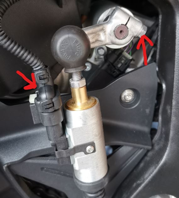

Beitragvon Grinser » 20.02.2021, 10:52
Schraube raus und Stecker ab...siehe Bild und schon hängt er nach unten. :D
Schraube mit Gefühl anziehen winkG

Beitragvon Nexilis » 20.02.2021, 11:39
Grinser hat geschrieben:Schraube raus und Stecker ab...siehe Bild und schon hängt er nach unten. :D
Ich hab die Schraube hinter der Gummiabdeckung entfernt, dann kann man die Höhe des Schalthebels nicht versehentlich verstellen
wenn man die Verzahnung nicht wieder so montiert wie sie war.

Beitragvon RRwolli » 20.02.2021, 12:01
die Verzahnung hat eine Makierung.

Beitragvon Grinser » 20.02.2021, 12:08
RRwolli hat geschrieben:die Verzahnung hat eine Makierung.
Genau...sieht man sogar auf dem Bild winkG
