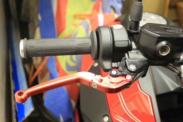

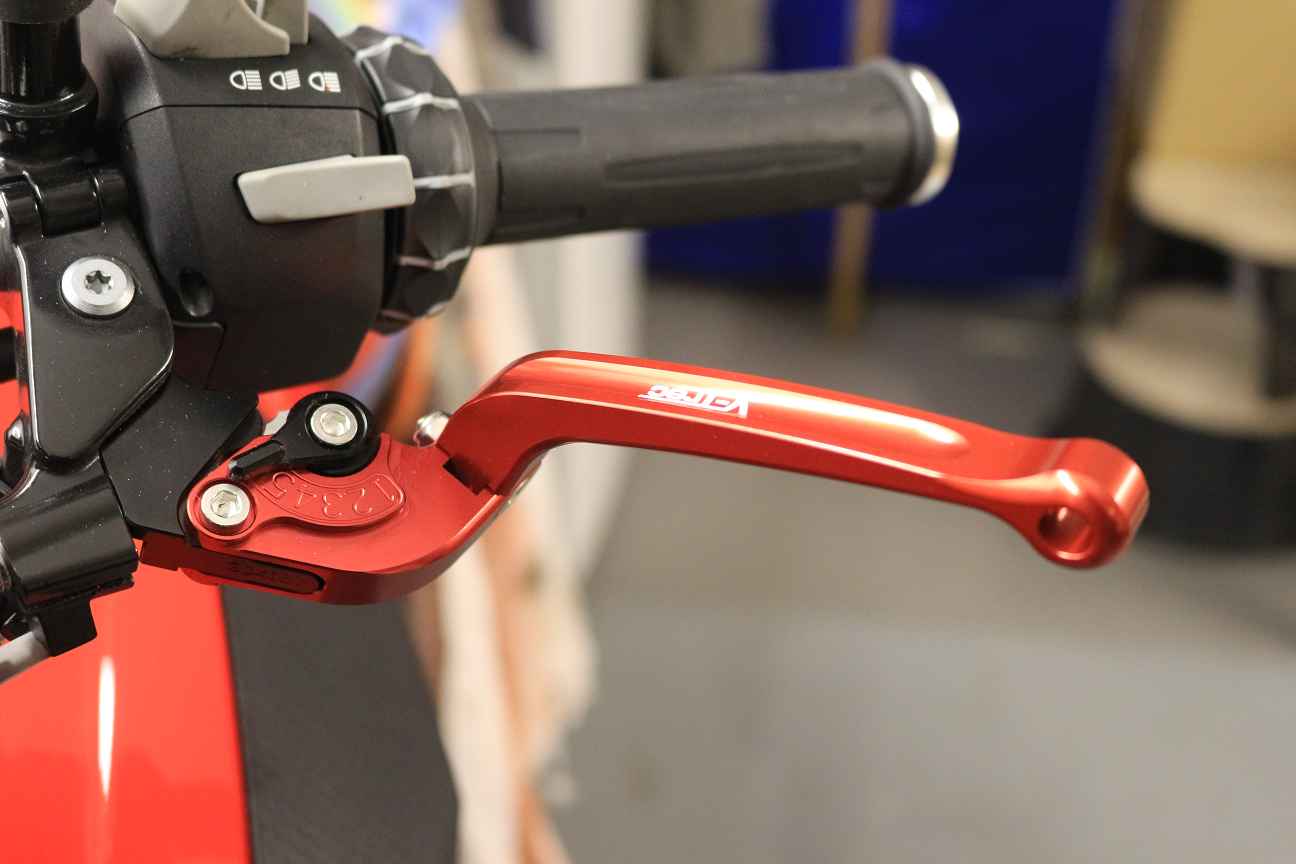

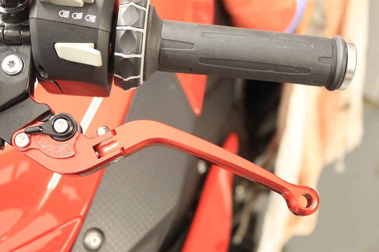

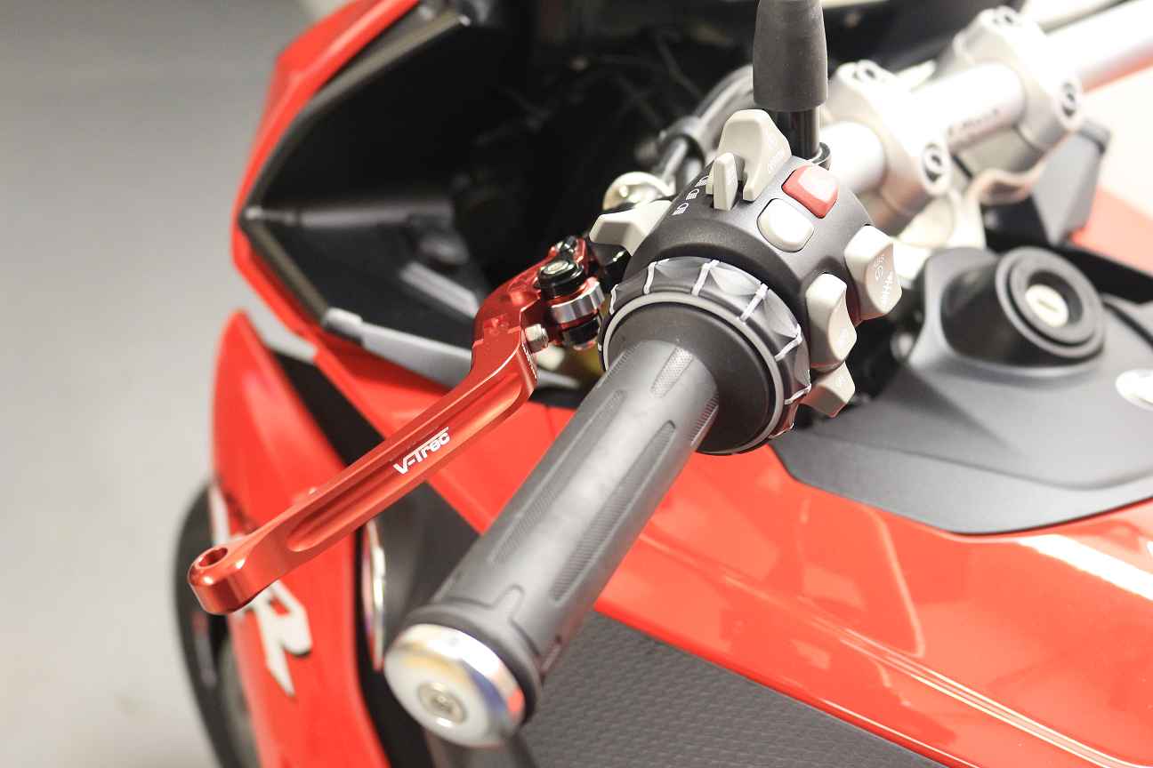

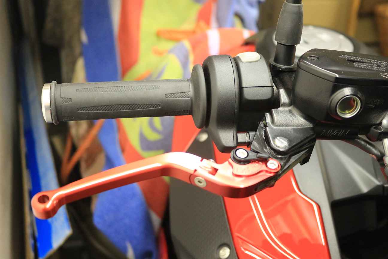

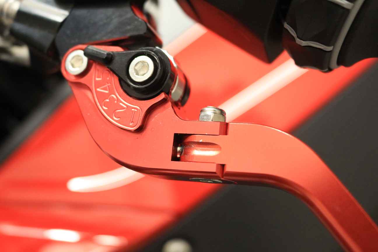

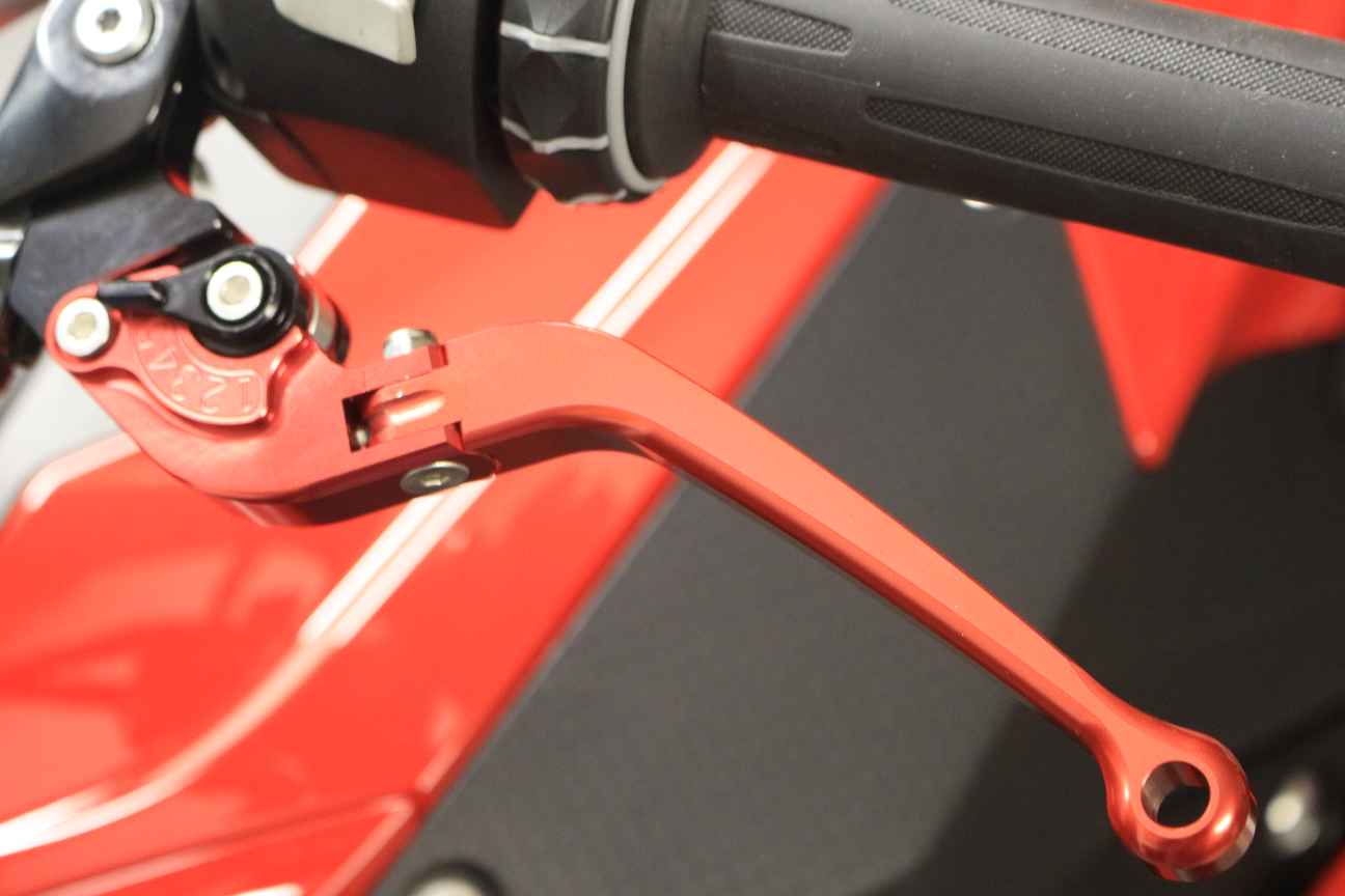

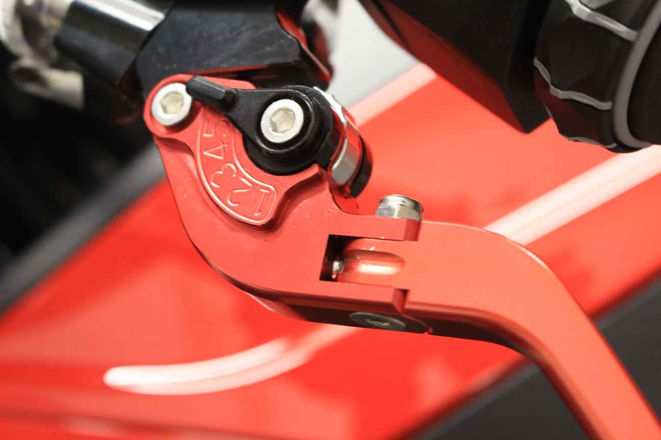

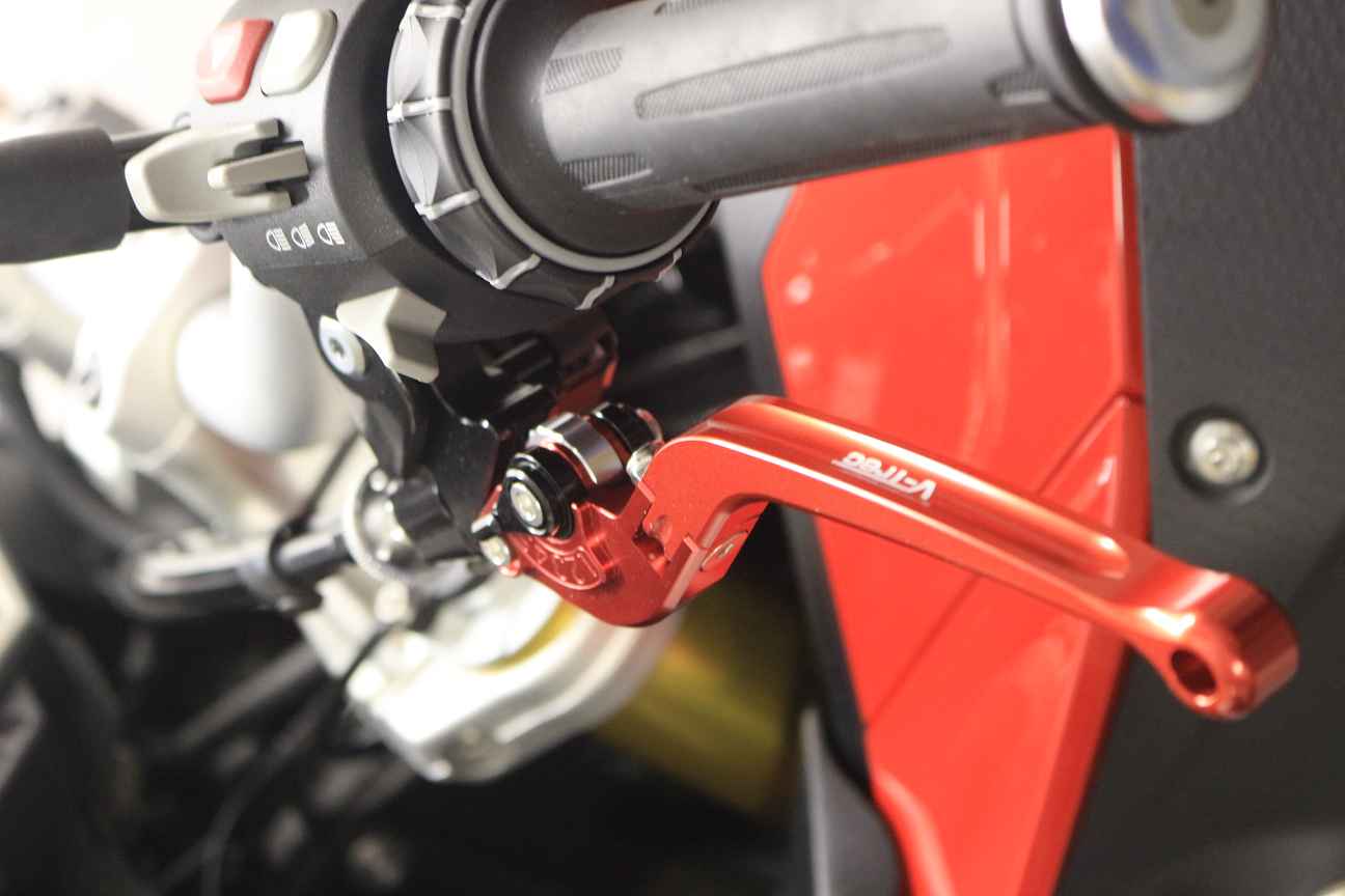

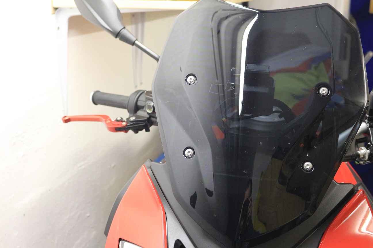

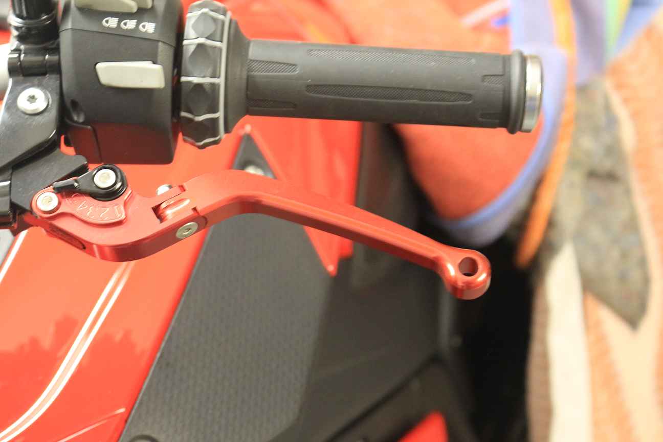

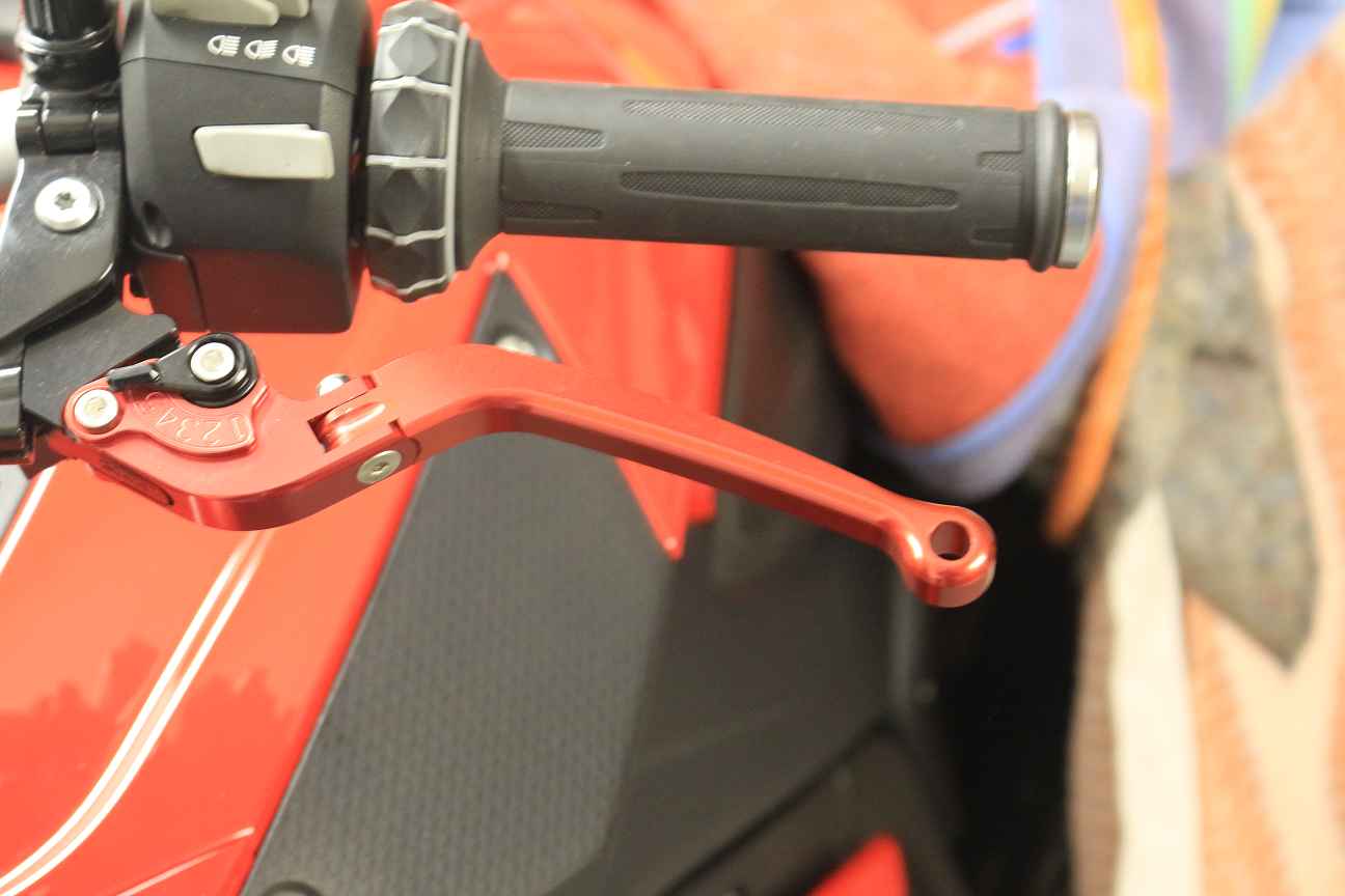

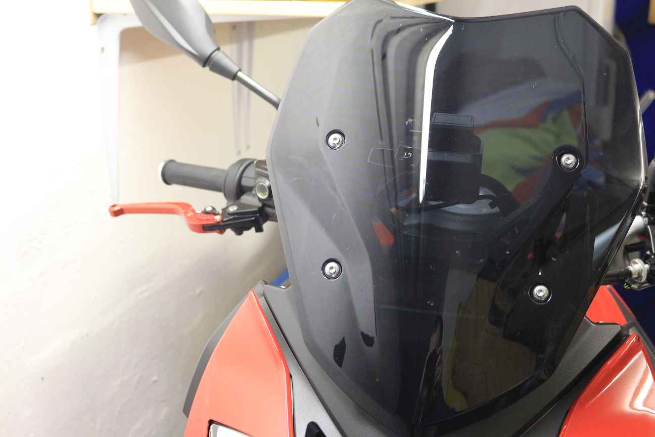

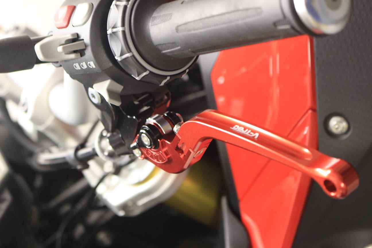

Beitragvon Nelle » 11.02.2016, 17:37
Na dann will ich mal noch was hinzufügen.
Nelle
Beiträge: 86
Registriert: 02.01.2016, 10:22
Re: kupplungshebel
Beitragvon Nelle » 11.02.2016, 17:39
So das wars,
Nun kannst du dir ein Bild machen winkG
Nelle
Nelle
Beiträge: 86
Re: kupplungshebel
Beitragvon mjunker » 11.02.2016, 19:38
Na, das hat doch mal was. :clap:
Schaut gut aus und nach dem du dich positiv geaeussert hast, werde ich sie mir wohl demnaechst auch zulegen. Allerdings haben wir definitiv einen unterschiedlichen Geschmack. :mrgreen:
Danke dir, mein Lieber. ThumbUP
