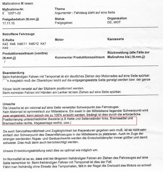

Beitragvon Schleicherumdieeck » 22.09.2016, 12:24
mapa812 hat geschrieben:Nach meinem Verständnis wird die XR definitiv weniger Neigung zum nach rechts ziehen haben wenn das Gewicht vom Pott reduziert wird. Bei der Kawa Z750 war es damals genau das Selbe. Mit dem originalen Pott zieht sie zur Seite. Mit einem 4 Kg. leichteren Akra war das Ziehen weg.
Richtig, hier der Auszug aus Puma. Komisch ist nur das ich das bei meinen bisherigen Fahrzeugen nie hatte. Selbst bei der K25 nicht aus gleichen Hause.
Schleicherumdieeck
Beiträge: 724
Re: XR zieht nach rechts
Beitragvon Serpel » 22.09.2016, 12:43
Man muss unterscheiden zwischen Schiefziehen, das nur beim Freihändigfahren zu bemerken ist und Schiefziehen, das als Drehmoment wahrgenommen wird, wenn die Hände am Lenker sind.
Ersteres hat nahezu jedes Motorrad (eben durch die nicht hundertprozentig gleichmäßige Verteilung der Massen um die Mittelebene) und fällt beim Fahren nicht auf, da das Drehmoment im Lenker so winzig ist, dass man es in den Händen nicht wahrnehmen kann. Zweiteres hingegen rührt in fast allen Fällen von einer verzogenen Gabel (durch Umfaller etc.) und ist Anlass für Korrektur/Reparatur/Instandsetzung.
Wenn wir hier also von ungleicher Massenverteilung durch Auspufftöpfe reden, dann von Effekten, die das menschliche Sensorium nicht wahrnehmen kann.
