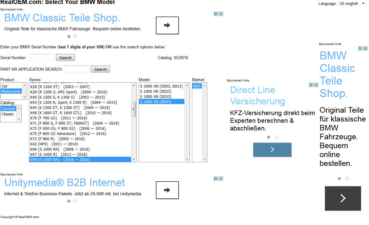

Beitragvon Schleicherumdieeck » 01.08.2016, 10:52
BlaueS1R hat geschrieben:http://www.realoem.com/bmw/de/showparts?id=0D03-EUR-02-2015-K49-BMW-S_1000_XR_0D03,_0D13_&diagId=11_5143
Weis jemand wie ich nach dieser Auswahl, Siehe bitte Bild, weiter komme um die Parts zu sehen? Es gibt tausend Pfeile aber keiner Funzt. Vielen Dank
Schleicherumdieeck
Beiträge: 724
Re: Motor rasseln beim Start
Beitragvon Fafnir » 01.08.2016, 12:11
Du must die oberste XR anwählen die 0D03 (wenn Du willst kannste oben rechts noch deutsch als Sprache auswählen)
waqs Du angewählt hast, ist BRA vermutlich Brasilien Od33 ist Thailand 0D23 auch wieder BRA
und die ODO3
ist unsere. Dann EUR anstelle USA anwählen und die Anzeige für das Baujahr erscheint. Bei meiner ist das 06/2015, wenn ich das anwähle erscheint unter den Fenstern der Button Teilesuche.
Beiträge: 1117
Beitragvon Schleicherumdieeck » 01.08.2016, 12:20
Klappt Danke!!!!
