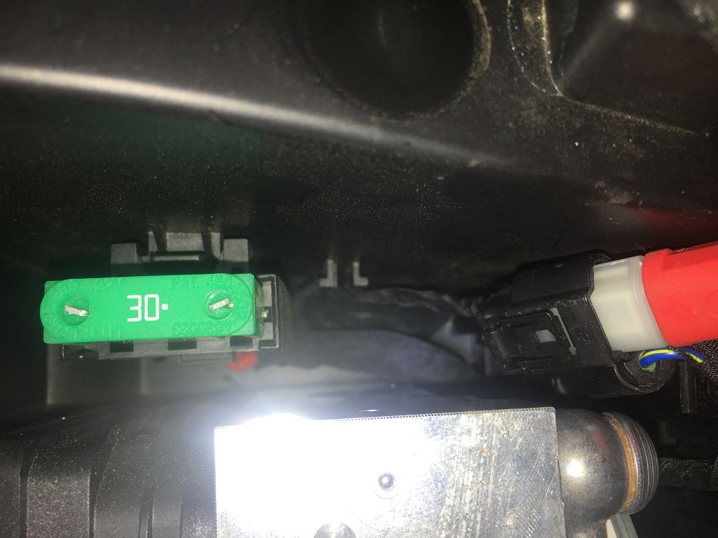

Beitragvon Dampfplauderer » 17.04.2018, 19:12
Rechts der rote Stecker ist der Codierstecker. Die Buchse hat nen Blinddeckel drauf, der ab muss.
Auf dem Foto siehst du wo die Nasen für die Verriegelung sind...
BTW: Sollte beaknnt sein aber nochmal zur Sicherheit. Im Dynamic Pro Modus sind alle Helferlein auf geringsten Support eingestellt. Außer die Wheelie Control - die ist komplett deaktiviert! ....viel Spaß beim Wheelen :mrgreen:

Beitragvon TimoXR » 17.04.2018, 19:32
...muss man da einen Kabelbinder auftrennen? Bei mir sitzen da genau 2 Stecker, davon ist einer zu breit und der andere liegt unten auf dem Boden der Innenverkleidung. Da kommt man aber kaum dran!
TimoXR
Beiträge: 127
Registriert: 26.05.2016, 21:29
Re: Decodierstecker XR
Beitragvon Dampfplauderer » 17.04.2018, 19:59
...weiß nicht mehr aber kann gut sein, dass ich nen Kabelbinder weg gemacht habe um ran zu kommen...ist ja kein Hexenwerk, mach einfach. Bei mir liegt der Stecker jetzt auch einfach lose rum da ich die Clip-Befestigung ums Verrecken nicht auf die T Schiene stecken konnte...

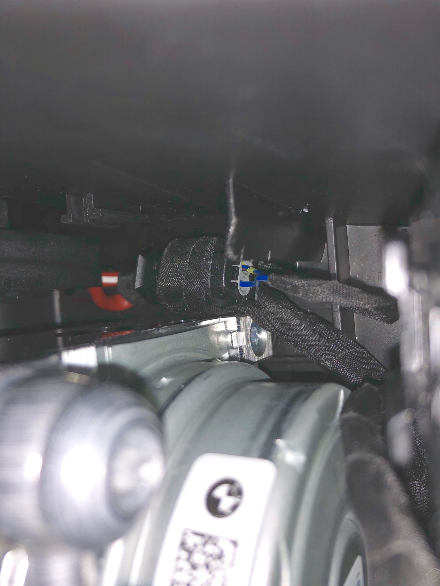

Beitragvon e-raser » 01.11.2018, 18:57
TimoXR hat geschrieben:...muss man da einen Kabelbinder auftrennen? Bei mir sitzen da genau 2 Stecker, davon ist einer zu breit und der andere liegt unten auf dem Boden der Innenverkleidung. Da kommt man aber kaum dran!
Das habe ich mich auch gerade gefragt. In meinem Fall scheint es kein Kabelbinder sondern der „normale“ Textilverband zu sein, der den Sockel mit der Leitung darunter fixiert:
Gegenstück zum Codierstecker (?)
Ich denke mal den werd ich aufschneiden müssen, um den Deckel abziehen zu können? Mit Codierstecker ist ja dann Platz an der T-Schiene. Eigentlich will ich den eh nur mal kurz zum Austesten anstecken. „Brauchen“ werd ich den wohl noch lange nicht, frühestens bei/nach einem Rennstreckentraining vielleicht mal.
