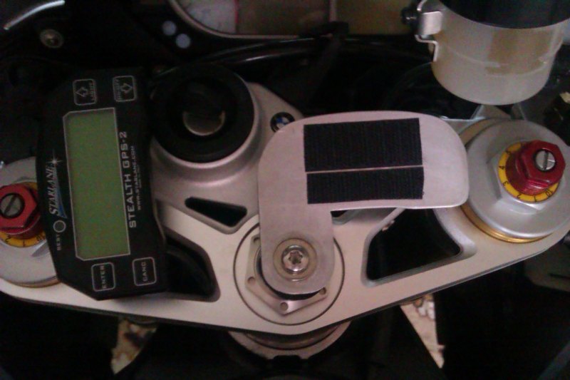

Nach einingen Entwürfen, habe ich mal die Halteplatte gemacht.
Die Außenkontur ist identisch, wie die des Laptimers. Somit passt es perfekt.
Morgen kommt noch das Gegenstück, wo an an die Halteplatte angeschraubt wird.
Anbei 2 Bilder
weiter Bilder folgen...

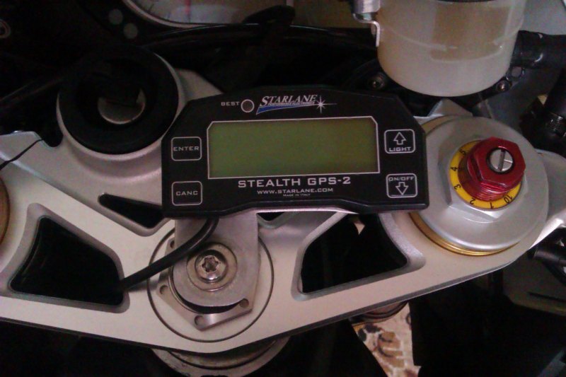

Beitragvon Willes » 07.02.2015, 16:06
Servus zusammen,
sodele der Tag der Tage ist gekommen. Meine Halterung für den Stealth GPS-3 ist fertig und bereits am Bike probehalber montiert.
Ich rede nicht viel, seht einfach selbst ThumbUP
Gruß Willes

Saubere Sache: einfach aber effektiv! ThumbUP
