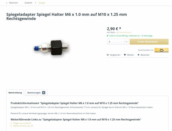

Beitragvon der Uli » 25.02.2019, 17:19
Wo die Spiegel herkommen, gibt es auch Adapter.

Beitragvon herbyei » 26.02.2019, 11:37
Wenn Angaben, dann bitte richtig:
Original werden zur Befetigung der Lenkerenden Schrauben M12x50 (Steigung 1,75) verwendet!!
Diese oder eine kürzere Schraube kann hierfür verwendet werden, wenn innen ein M6 Gewinde angefertigt wird, die Werkzeugaufnahme mit Torx bleibt unbeschädigt erhalten.

Beitragvon herbyei » 26.02.2019, 14:46
und wer einen adapter nicht selber fertigen, sondern fertig kaufen möchte, hier wäre was: Gewindeadapter M6-M12
