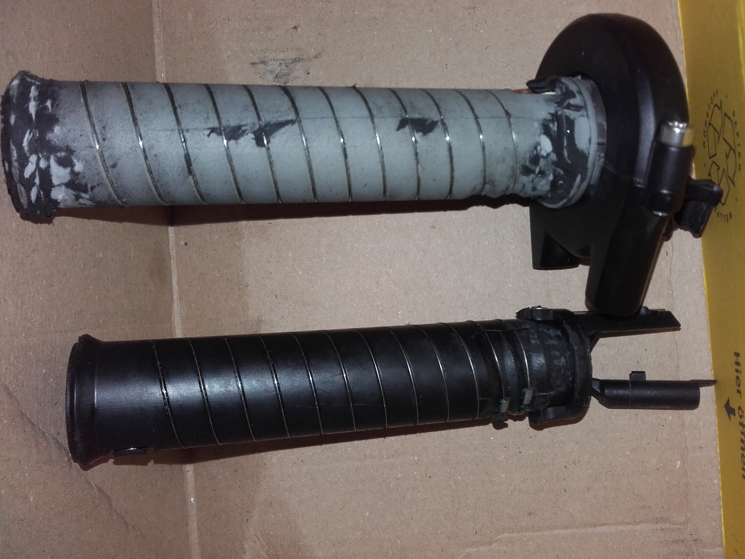

Alte Gummies sehr sehr vorsichtig runterschneiden, da die Heizdrähte ganz leicht versenkt sind in den Gummies. Wenn du die Gummis runter hast, Elektro Isorlierband (hitzebeständig) drumwickeln. Dann auf die Renthal ein wenig Bremsenreiniger und schnell drüberstreifen und so setzen, wie diese später sein sollen. Dann jeweils von außen Richtung Mitte rollen, damit der restliche Bremsreiniger verschwindet. Je nach belieben auch noch einen Klacks Kleber verwenden.
Auf der Gasgriffseite ist innen noch ein kleiner Steg. Ggf. abfeilen oder halt einen Spalt abdichten, damit keine Feuchtigkeit drunter kommen kann.

Macht die Sache einfacher und die Renthal sind halt auch etwas anders als die Originalen. Von der Heizleistung nach meiner Ansicht mit Isolierband genau optimal.
So lässt sich dann später nach der gleichen Methode ein Austausch der Renthal (oder andere Griffel) machen, wenn diese mal runter sind.
Zum Runterschneiden nochmal ein paar Sätze. Ich habe mit Skalpell einmal quer angeritzt, also von innen nach außen (oder halt umgekehrt. Dann auf der Außenseite langsam auf Länge von 5 mm durchgetrennt. An der Außenseite ist der Heißdraht nicht ganz bis Ende Hülse und sollte es keine Berührung mit dem Draht geben, da wo die Wulst ist. Dann an der aufgeritzten Stelle vorsichtig mit den Hände auseinandergezogen. Alternativ mit einer Hand leicht abziehen und mit dem Skalpell nachschneiden. Auf der Seite Kupplung war das alles etwas einfacher als auf der Seite Gasgriff, da dort mehr Kleber.
Leider habe ich damals keine komplette Bilderkette gemacht. Sonst hätte ich den Weg mal hier aufgezeigt, wie ich es gemacht habe. Aber hier mal ein Bild wie die Dinger aussahen, nachdem ich die Originalen Gummies entfernt hatte. Beim ersten mal hatte ich noch die Hülsen demontiert aber beim zweiten mal habe ich es direkt am Mopped gemacht, weil die Hülsendemontage auf der Gasgriffseite eine gequirlte Katzenscheiße ist.
