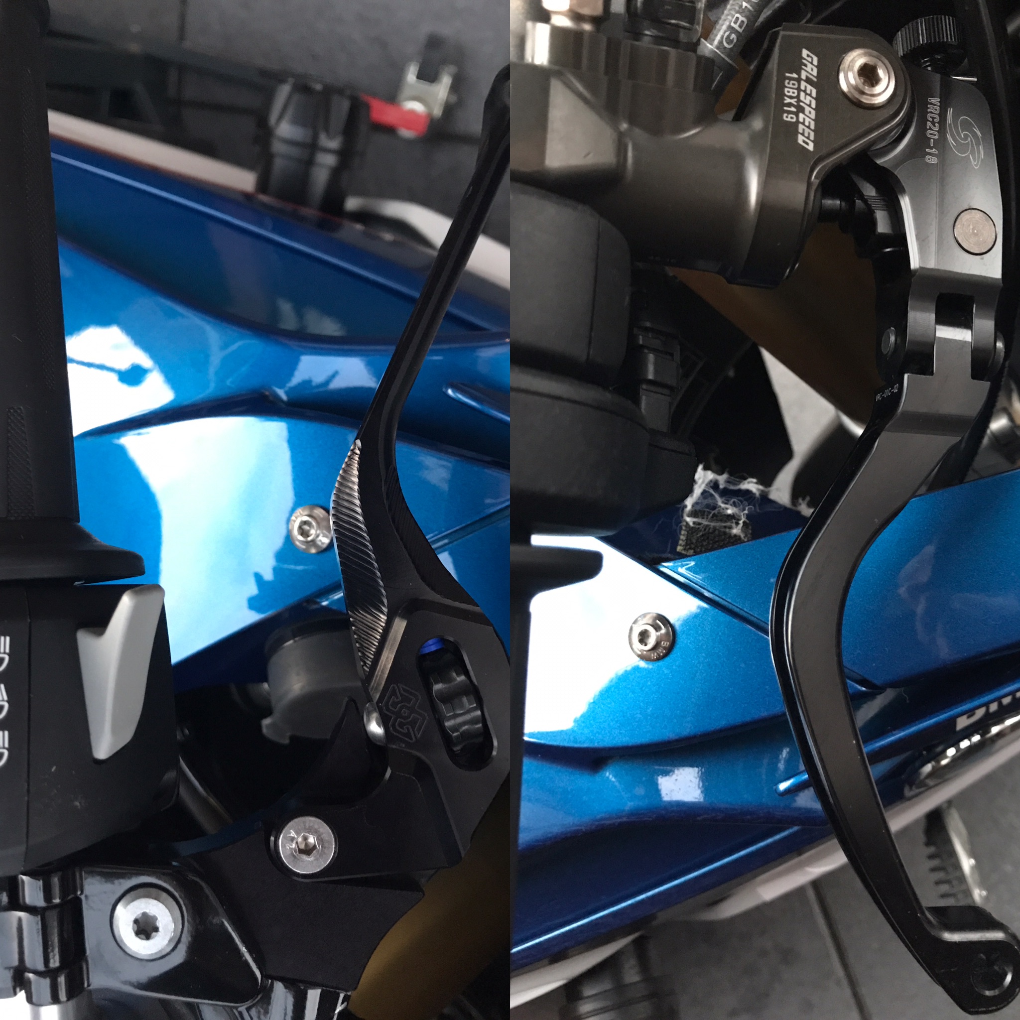

Habe die galespeed seid Februar montiert, leider musste ich die Originale durch einen Sturz ersetzen.
Die galespeed lässt sich super einstellen!!!
Glaube man kann bis zu 8 Druck Punkte variieren. Das Teil sieht nicht nur edel aus sonder macht auch einen Mega Wertingen Eindruck, habe auch die Kupplung aus optischen Gründen machgerüstet.
War dann auch mal bei der Dekra wegen einer Zulassung etc. Die Kba Nummer steht fuer Pumpe inkl Hebel. An der Kupplung juckt es kein Schwein laut des Dekra futzis...
Ob druck Pkt. Oder Hebel weite, einfach top das Teil [emoji6]
