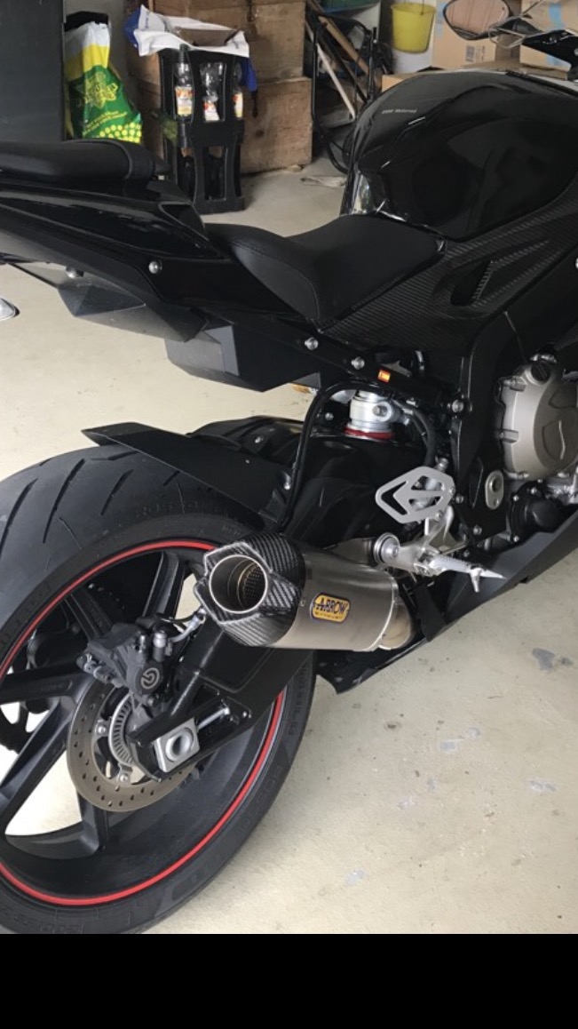

gibts ne Möglichkeit an einem Arrow Works MJ 2015 der ab Werk ohne DB-Killer gekauft wurde, diesen nachzurüsten?
Ich wusste nicht das er sogar mit e-Nummer soooo laut ist - heute 500km mit dem Bike gefahren und trotz (vorsorglicher) Oropacks pfeift mein Ohr....
Bilder anbei - evtl. hat das schonmal jmd. gemacht mit einem universal DB-Killer?

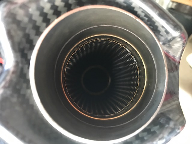

Wenn ich das richtig auf dem Bild sehe ist doch die Nut für den Sprengring vorhanden womit der Killer befestigt wird.
Also ist es einer der neuen Generation. cofus

Hallo, du hast recht :/ ich habe gerade mit Arrow gesprochen und tatsächlich, laut der Nummer auf der Rechnung ist dieser mit DB-Killer, ich habe ihn aber so in Italien gekauft. Dann ist das Rätsel gelöst, dann muss ich wohl einen DB Killer kaufen oder den Händler erreichen.

Wenn man in den topf schaut ist auch ein eingfräster Ring für die Befestigung des Killers (m.A. nach ) zu sehen.
