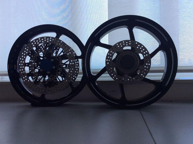

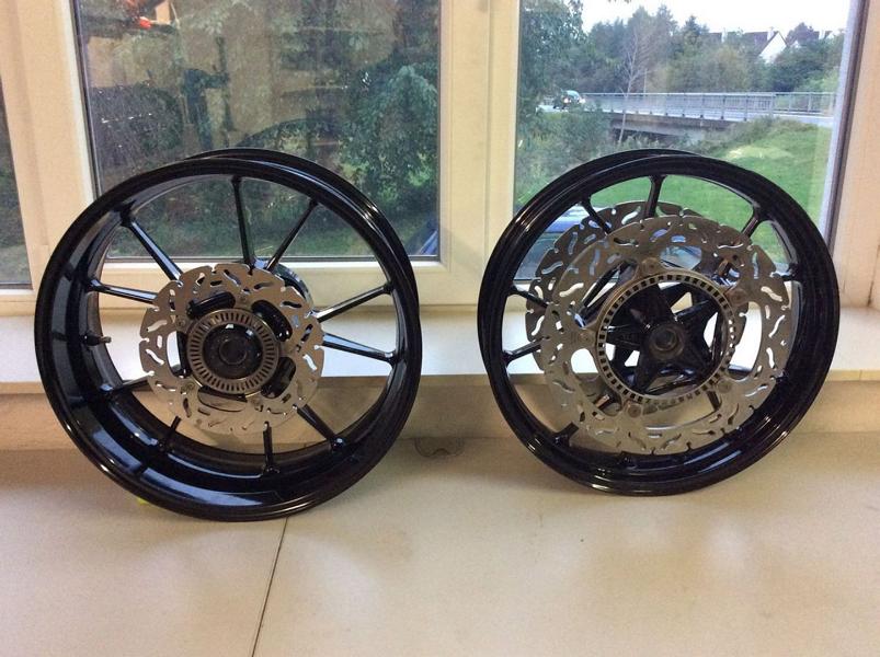

Beitragvon Willes » 23.02.2017, 15:49
und hier mal zur Veranschaulichung:
Schmiedefelgen
Standardfelgen
Willes
Beiträge: 1311
Wohnort: Heiningen
Motorrad: S1RR 24' S1RR 14'
Re: Schmiedefelgen erkennen..
Beitragvon Tino78 » 23.02.2017, 23:19
Die HP Schmiederäder haben dann allerdings sieben Speichen. Das auf dem Bild dürften die günstigen PVM für die Renne sein. Sehen sich aber sonst sehr ähnlich.
