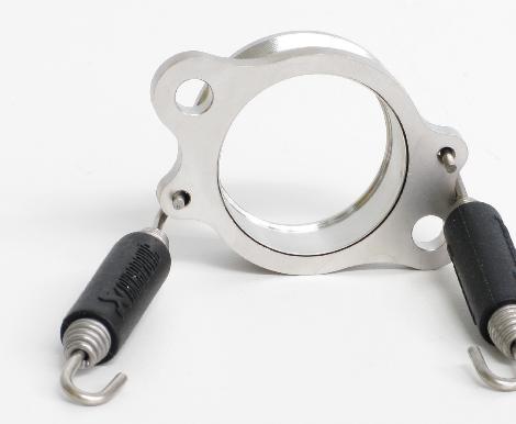

Ja der Auslass am Zylinderkopf hat sich ab Baujahr 2015 geändert. Ist im Durchmesser kleiner geworden

Der Flanschdurchmesser bei der 15er ist 48mm, bei den alten 50mm.
Einfach die 2mm von den Flanschen abdrehen lassen und alles andere passt.
Ich glaube aber 48,5mm passt auch rein. Hab´s bei meinem Akrapovic Krümmer von der 13er auch nur abgedreht für die 15er.
