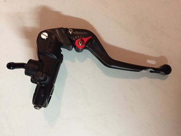

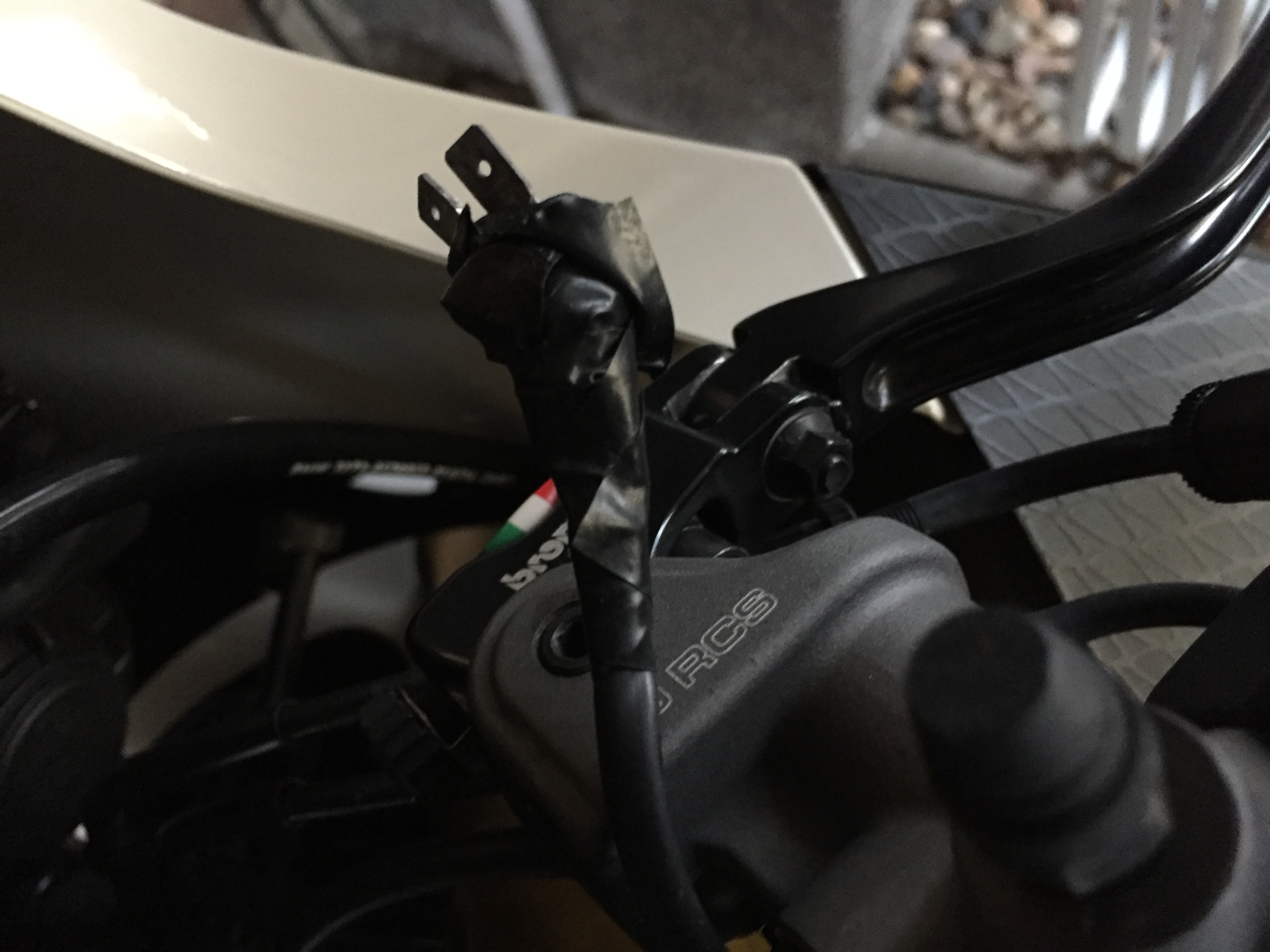

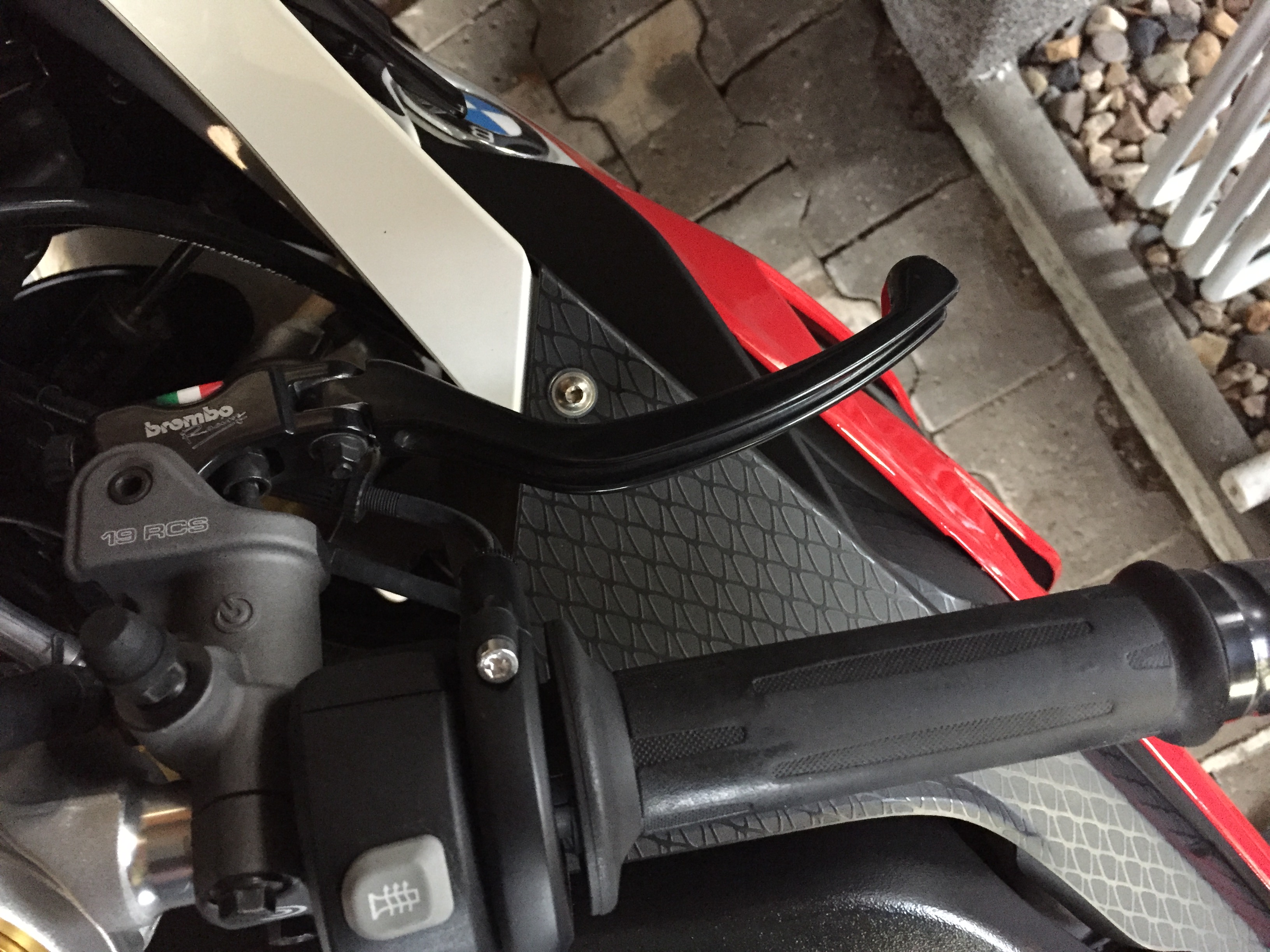

Ist interessant. Ich hab mir vor kurzem eine BMW S1000RR (von 2014) gekauft. Dort ist auch die Brembo 19 RCS verbaut. Mich wundert nur das dort 1 Kabel nicht angeschlossen ist, es funktioniert aber alles. Ich habe auch noch die vermutlich originale Pumpe (Nissin) mit Synto Hebel.
1.) Was hat das eine Kabel für eine Funktion?
2.) Ist es sinnvoll wieder auf die Nissin umzubauen?
3.) Bzw. gibt es für die Brembo auch andere Hebel (z.B. von Synto)?

Beitragvon LSE380 » 09.03.2017, 17:00
Den Bremslichtschalter kannst du entfernen. Die BMW regelt das Bremslicht bei Bremsdruck.

Re: Brembo 19RCS
Beitragvon maassi » 09.03.2017, 22:22
Hat hier jemand vielleicht eine ABE für die Brembo 19RCS? Ich habe zwar eine ABE (KBA 61243) aber da steht die BMW nicht mit drin. :?:
