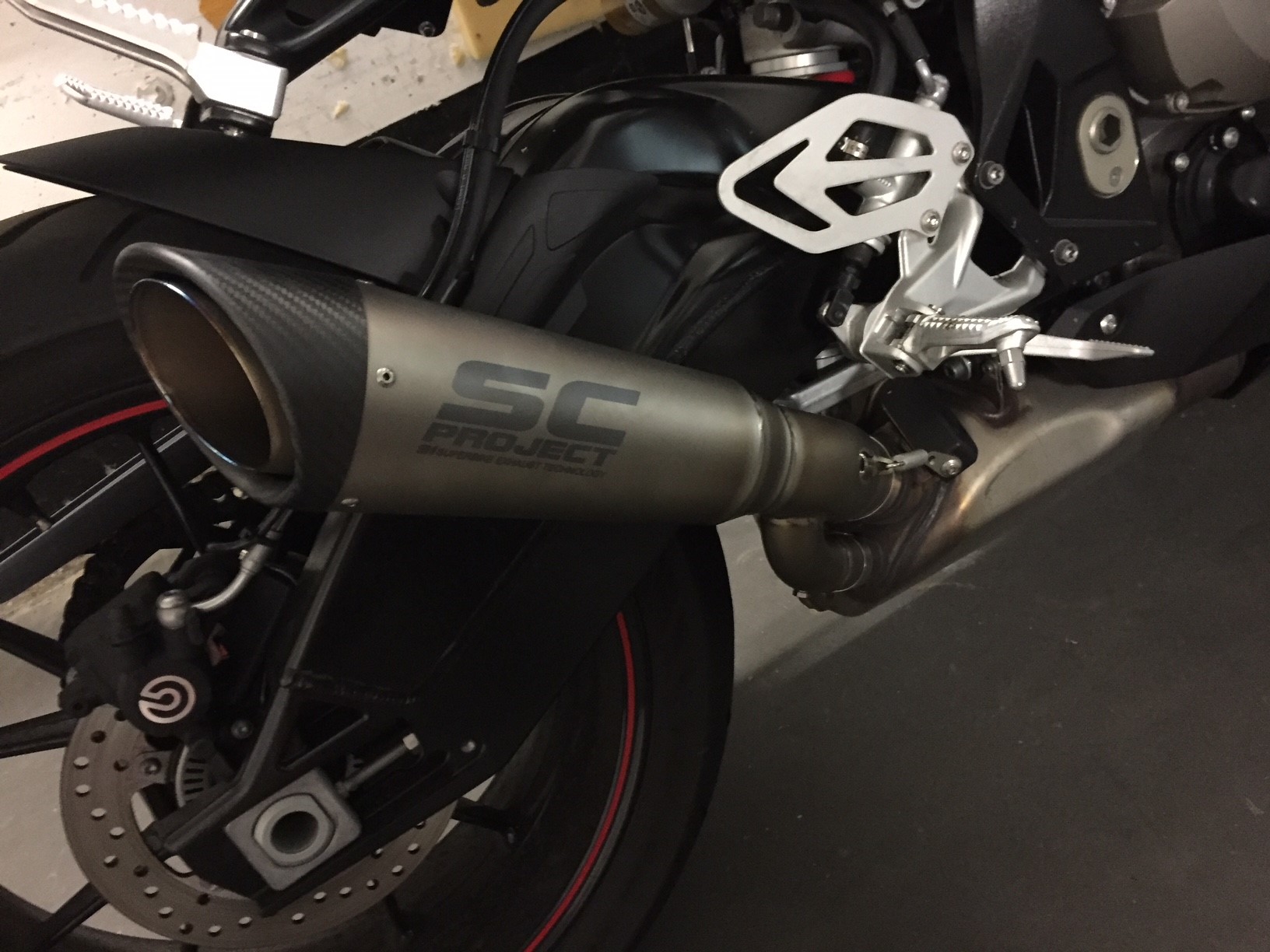

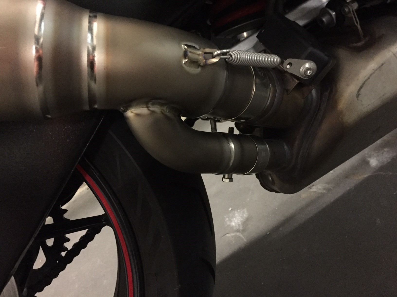

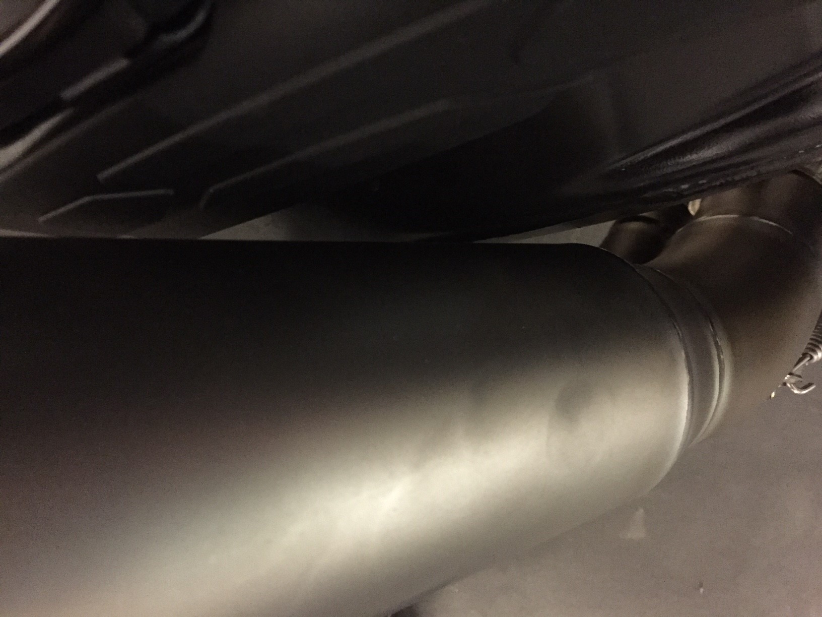

Beitragvon Heintz_de » 10.07.2018, 07:24
hier ein paar Bilder wie es derzeit aussieht.

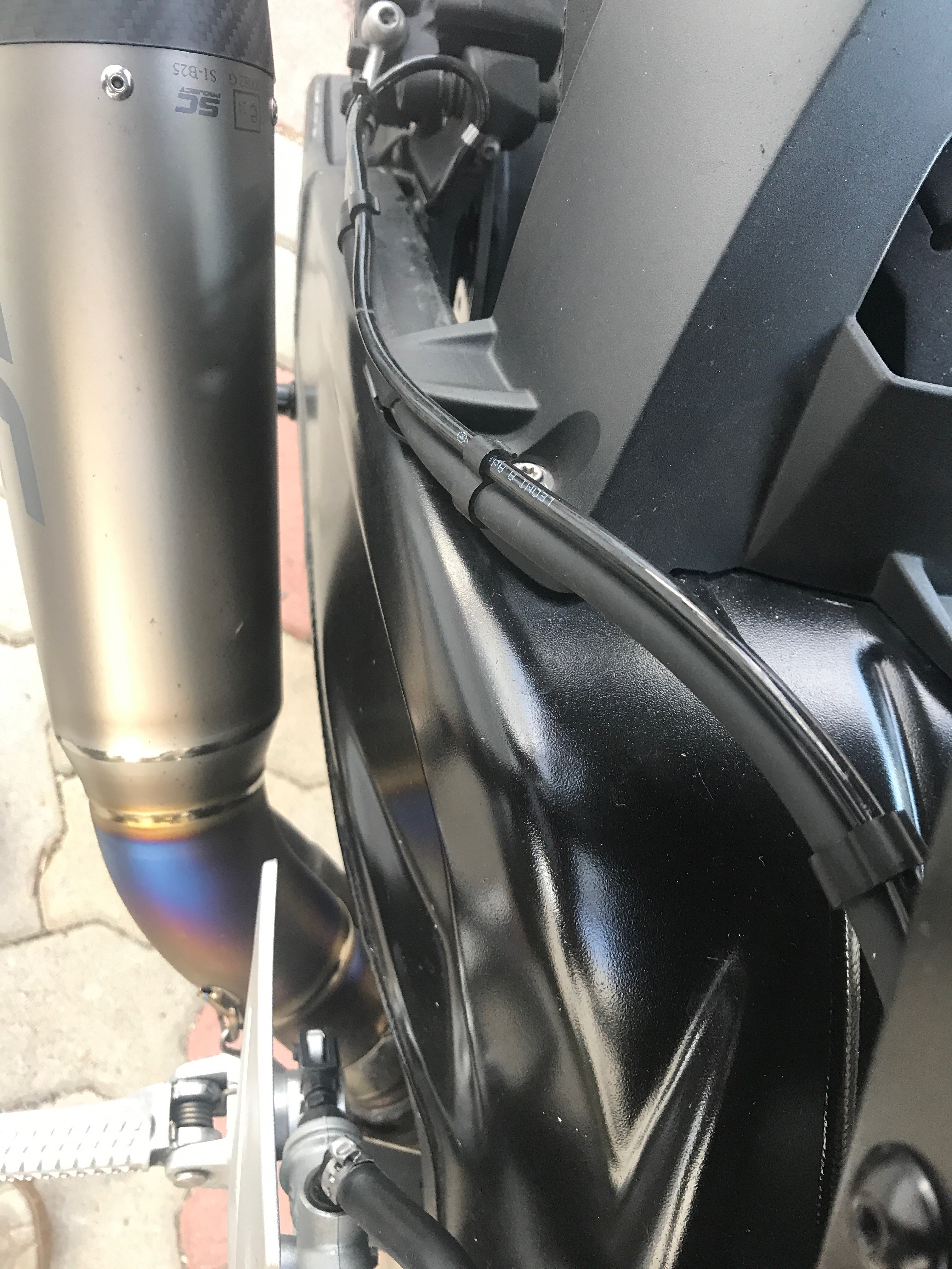

Beitragvon Matthias K » 11.07.2018, 06:09
Ich mache heute auch winkG Bilder

Beitragvon spskiller » 11.07.2018, 07:55
Also bei dir stimmt da sicher was nicht nogo
Erweitert: Mein Bild ist von einer R. Hab das zu spät gerafft, dass es um eine RR geht.
Streifen sollte da ja aber trotzdem auch nix!
