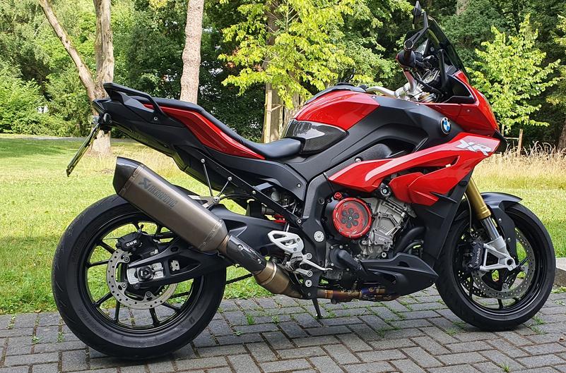

Beitragvon Z-Tommi » 19.12.2025, 16:58
Moin,
ich habe an meiner XR eine Akra Komplettanlage.
- Koffer rechts fällt aus.
- Auspuffhalterung ist selbst gedengelt.
- Fußraste für Sozius war zum Zeitpunkt des Fotos nicht vorhanden bzw. vorgesehen.
Mittlerweile eine Raste für den Sozius vorhanden.
VG Tommi

Beitragvon Gixxer46 » 24.12.2025, 12:54
Tommi, das sieht mal richtig geil aus. Das macht die K49 extrem schick! :clap: :clap: :clap:

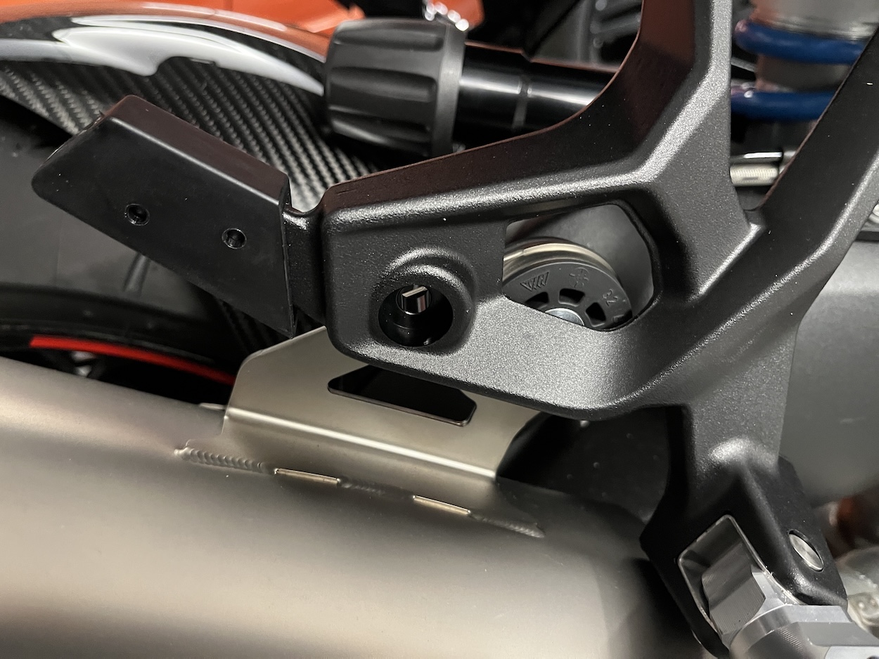

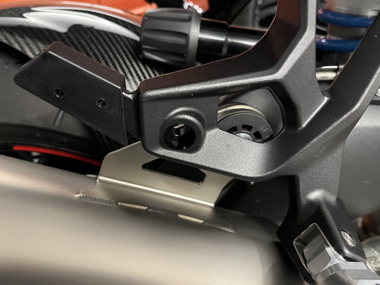

Beitragvon Blacky » 24.12.2025, 20:20
lelu0303 hat geschrieben:Hallo in die Runde,
da ich immer ohne Koffer fahre und mir die steile Position des Akra´s bei der M1000XR gefällt, frage ich mich, ob das wohl passt...
Hat sich zufällig schon jemand mit diesem Thema befasst und kann dazu was sagen? scratch
Der Akra der M1000XR paßt an der S1000SR K69. Da muß garnichts umgeschweißt werden!!!
Man benötigt allerdings die Soziusfußrastenhalter der M1000XR, weil sonst die obere Schraube nicht paßt.
Ich habe gerade den umgekehrten Weg bei meiner M1000XR durchgeführt. Habe an meiner M1000XR die Koffer von meiner S1000XR montiert. Hierzu sind allerdings ein paar weitere Änderungen erforderlich.
Gruß Roger
