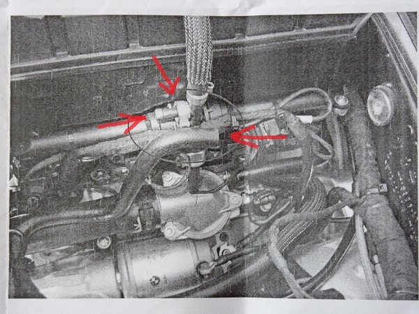

Heute meinte er: Es ist genau was Sie gesagt haben. Leider habe ich nur Kopie Bilder bekommen. Sieht 1 zu 1 aus wie bei Matze67 (unteres Bild) und meine (oberes Bild)
Hauptverdächtiger ist somit diese Klemme
Der obere Pfeil zeigt die Schelle, die noch drauf sitzt
Der :D hatte diesen Fall jetzt zum Ersten mal. Er hält es für wirklich sehr schlimm (wie ich auch) da die XR daduch problemlos und schlagartig brennen kann! Er hat es BMW gemeldet und ist der Meinung dass BMW reagieren muss!
Leider hat er die Schelle mit der selben Schelle ersetzt plemplem

Ich habe heute einen Anruf vom Händler bekommen. Er bittet mich die XR wieder zu bringen, sie wollen eine Schlauchschelle rum machen. Auf die Frage warum er das nicht gestern gemacht hat, meinte er, er habe gestern noch keine Freigabe von BMW gehabt.
Die vertrauen der neu und sorgfältig gesetzten original Schelle also NULL und wollen jetzt unbedingt eine Schlauchschelle setzten. Wenn dann eine Lösung auf dem Tisch ist und vermutlich alle XR zurück gerufen werden, wird dann der Tank zum dritten mal abgebaut und die "Endlösung" verbaut.
