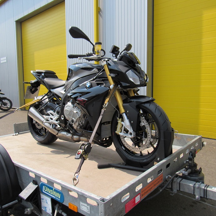

Die Gurte nutze ich auch schon mal zum Verzurren bei sonstigen Transporten. Für den Motorradtransport müssen die sicher nicht so breit und lang sein. Wobei die Länge bei Automatikgurten ja nicht wirklich stört.
Hier mal ein Bild vom letzten Jahr mit "schmaleren Gurten" und den bereits angesprochenen Rundschlaufen bei Abholung meiner "Schwarzkettekatz".

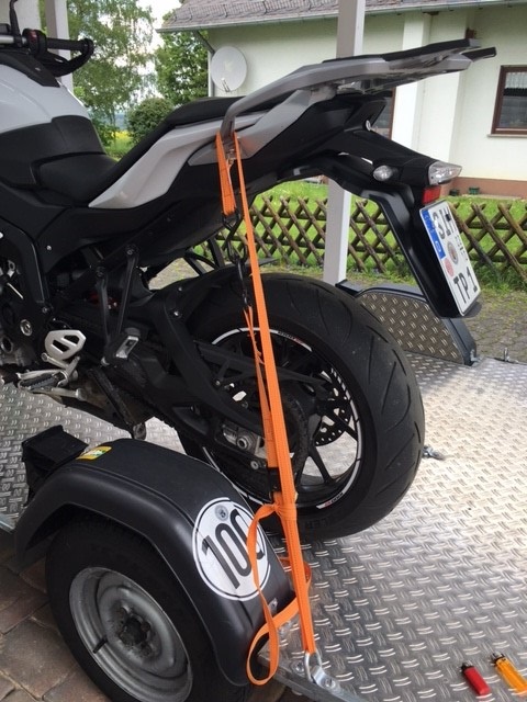

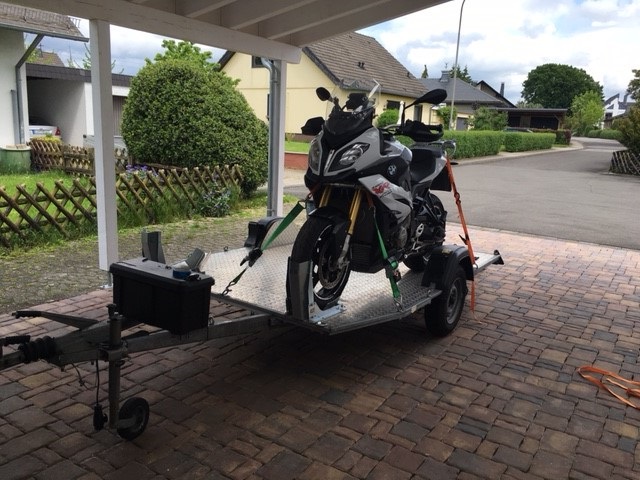

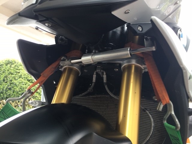

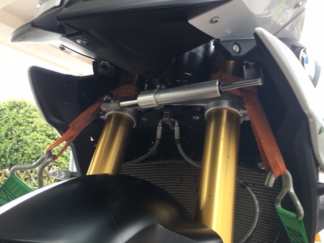

Bei der XR sieht das dann so aus. Auch Automatikgurte und Schleifen vorne.
Hinten, damit das Moped nicht hüpft
Vorne

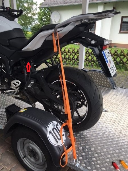

Vorn sieht das gut aus, aber hinten ginge ich an den Rahmen über den Soziafußrasten (siehe roter Pfeil)

Kajo hat geschrieben:Vorn sieht das gut aus, aber hinten ginge ich an den Rahmen über den Soziafußrasten (siehe roter Pfeil)
Yepp, ist auch meine Verzurrposition -> Hinten.

dann muss ich morgen früh nochmal umspannen.
Und dann gehts ab gen Sardinien (freu!)
Danke für den Tip!
