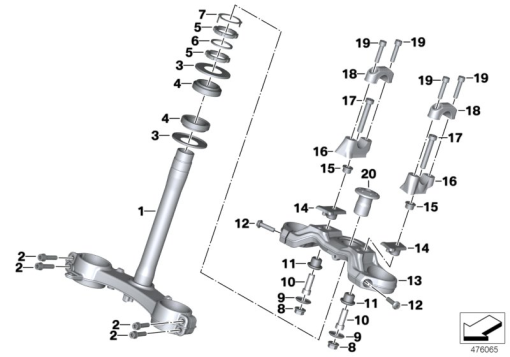

Beitragvon papaschulz » 13.03.2017, 15:39
Sofern es was zur Thematik beiträgt. Habe bei meiner 2015er XR diese neue "Entkopplung" einsetzen lassen. Die Vibrationen sind nicht weg und immer noch spürbar, aber ich habe meinen Frieden geschlossen. Bin am Wochenende 700km gefahren und meine Hand ist nicht einmal eingeschlafen...von daher schon ein Erfolg! Ich behaupte mal die Vibrationen sind besser geworden und auf ein erträgliches Maß geschrumpft....Vibrationen im Rückspiegel hatte ich zum Glück nie, dafür in den Füßen, im Poppes bis in die Hände!...alle noch da, nur weniger ;-)

Beitragvon Cladoli » 17.03.2017, 14:23
Hallo, nun habe ich Teile 11 und 14 vom Händler bekommen.
Er möchte jedoch nicht schrauben, also mach ich es eben selbst...!
Ist mir auch lieber so, da weiss ich wenigstens das es "richtig" gemacht wird!
Könnt Ihr mir mit dem Anzugsmoment helfen?
Ich brauche den A.moment für die Pos. 19 und 17 so wie es aussieht.
Ich danke Euch im vorraus
viele Grüsse
Oliver

Beitragvon Muifke » 21.03.2017, 10:34
Cladoli hat geschrieben:
viele Grüsse
Oliver
Für #19 ist das A.moment 19nm.
Start with the rear bolts (nearest to clocks) as the rear clamps should be touching and then torqued the front (near rider) there should be a couple mm gap in the front bar clamps (nearest rider)
Für die #17 gibts nirgendwo ein A.moment in den "Manual" scratch
