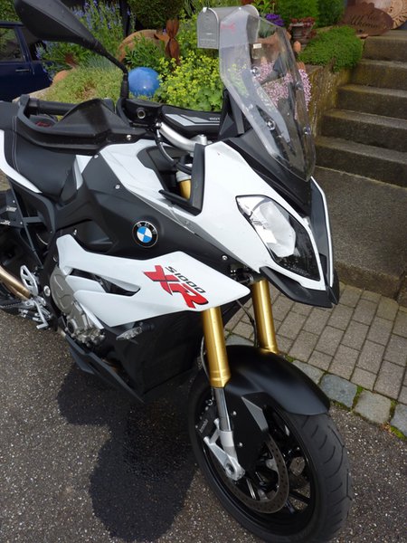

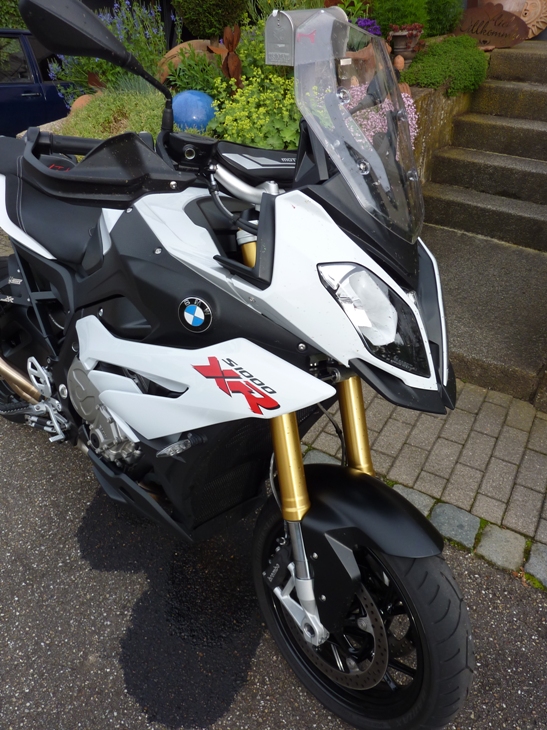

Ich könnte mir nur vorstellen, dass beim Starten eine art Druckstoß im Sprit entsteht, der den Schlauch runterspringen lässt.
Das würde auch die enorme Menge an Sprit erklären!
Schau dir mal meine Pfütze an.
Die entstand durch 2 Sekunden Anlasser drücken. Fast unglaublich was durch die dünne Schlauchöffnung gepresst wurde.
Mit dem Druck könnte man den Tank wohl in wenigen Minuten leerpumpen
