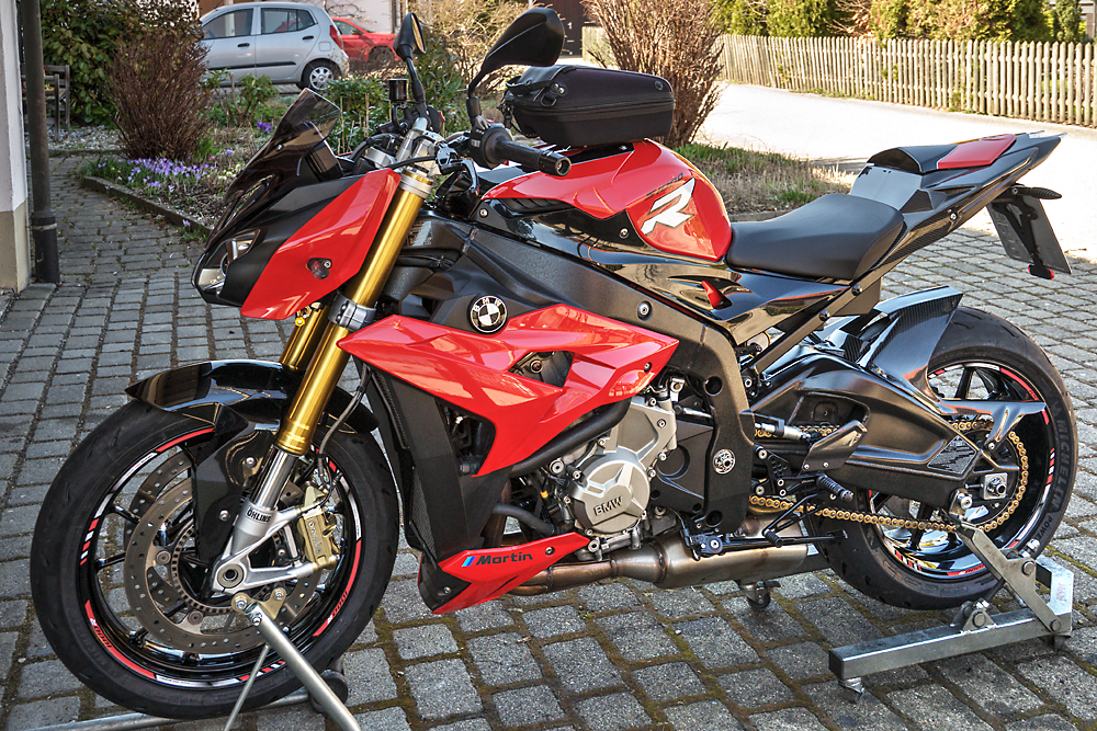

Beitragvon Michl » 03.09.2017, 19:07
Nussel hat geschrieben:Ich finde auch das es gut geht. die klemmschrauben bleiben frei
https://www.youtube.com/watch?v=jb1pab5TbtA
Ich setze die Wippe hinter dem Gabelfuß an. Steht einwandfrei:
Grüße Michl

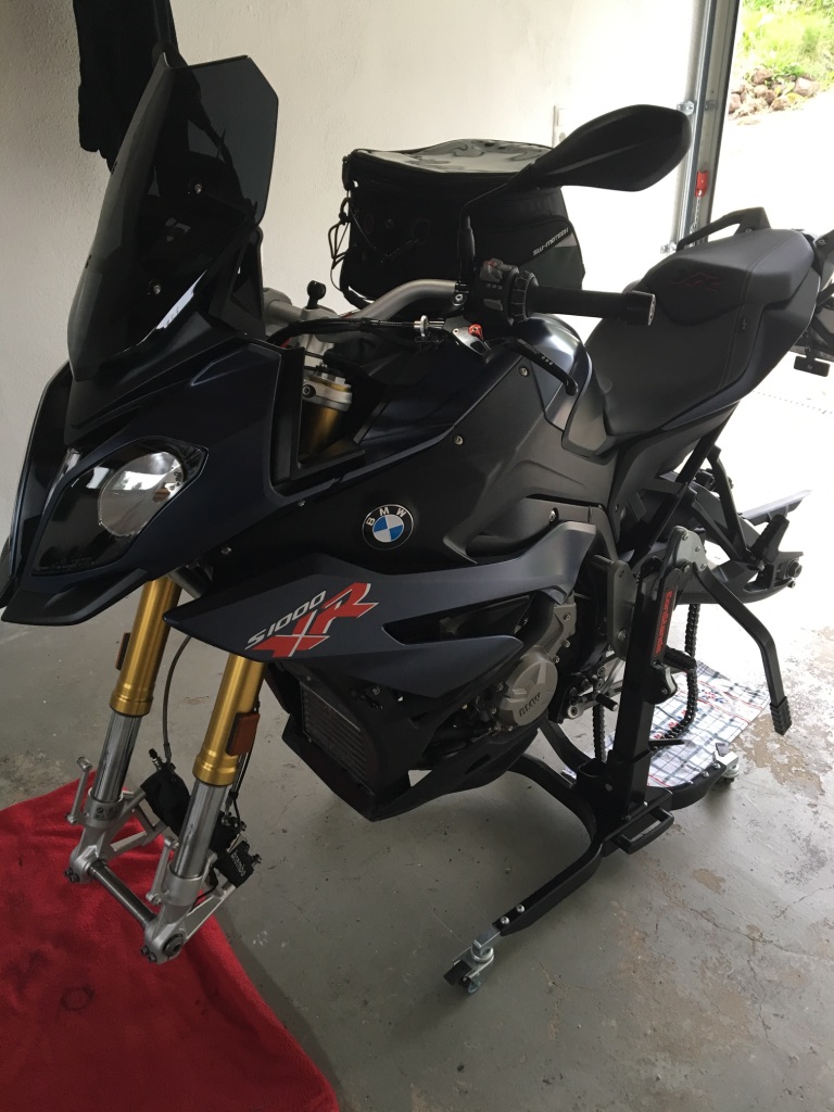

Beitragvon HP66 » 12.09.2017, 20:28
Habe diesen Zentralständer von ConStands schon einig Jahre, die XR ist das 3 Bike was nun dranhängt- einfach nur ne neue Grundplatte für das neue Moped montiert.
Die Investition hat sich absolut gelohnt.
Gruss HP
