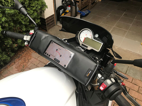

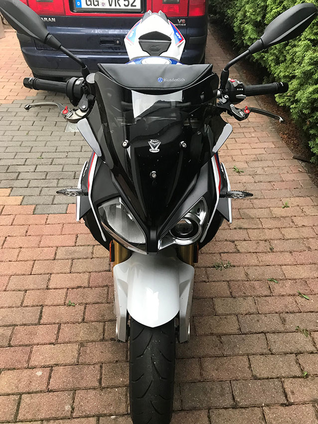

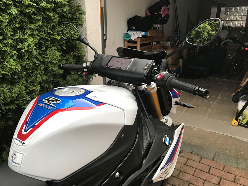

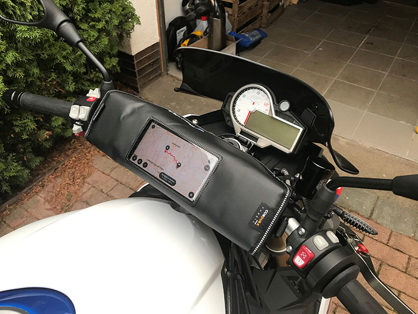

Beitragvon CunctiSimus » 16.03.2019, 18:53
Also ich bin von der Lenkertasche begeistert. Hält hervorragend, Smartphone lässt sich super bedienen und Kabeldurchführung hate s auch. Anbei ein paar Bildchen, vielleicht dient es der Entscheidungsfindung. Hab das fälschlicherweise bei der XR auch gepostet. Aber egal...

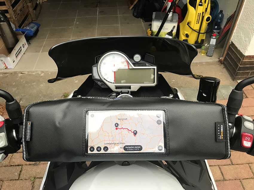

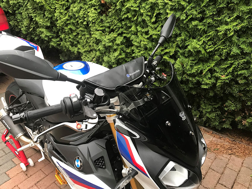

Beitragvon CunctiSimus » 16.03.2019, 18:54
noch ein paar Bilder

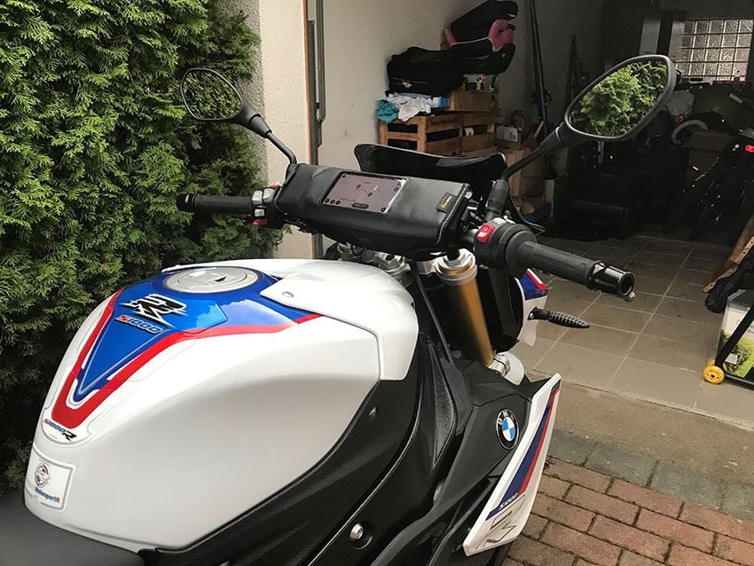

Beitragvon CunctiSimus » 16.03.2019, 18:55
und noch mal von vorne
